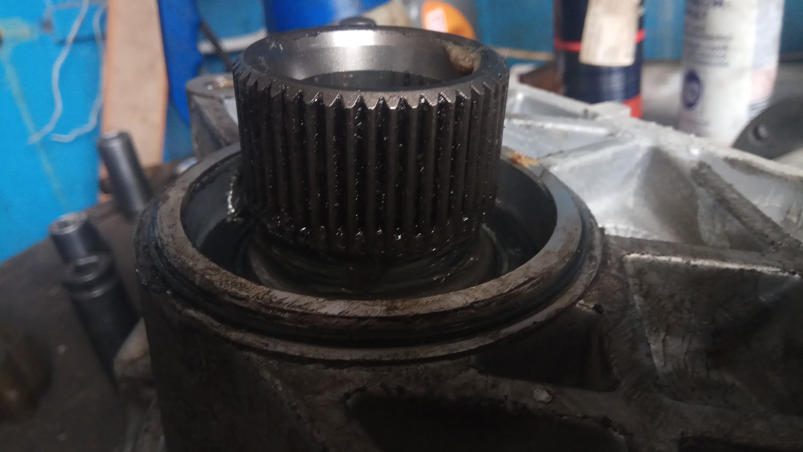

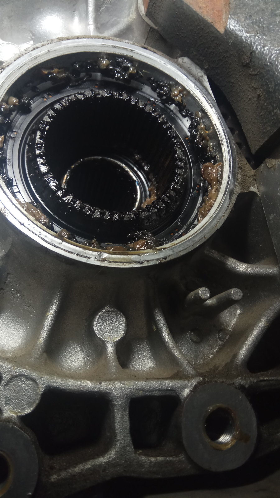

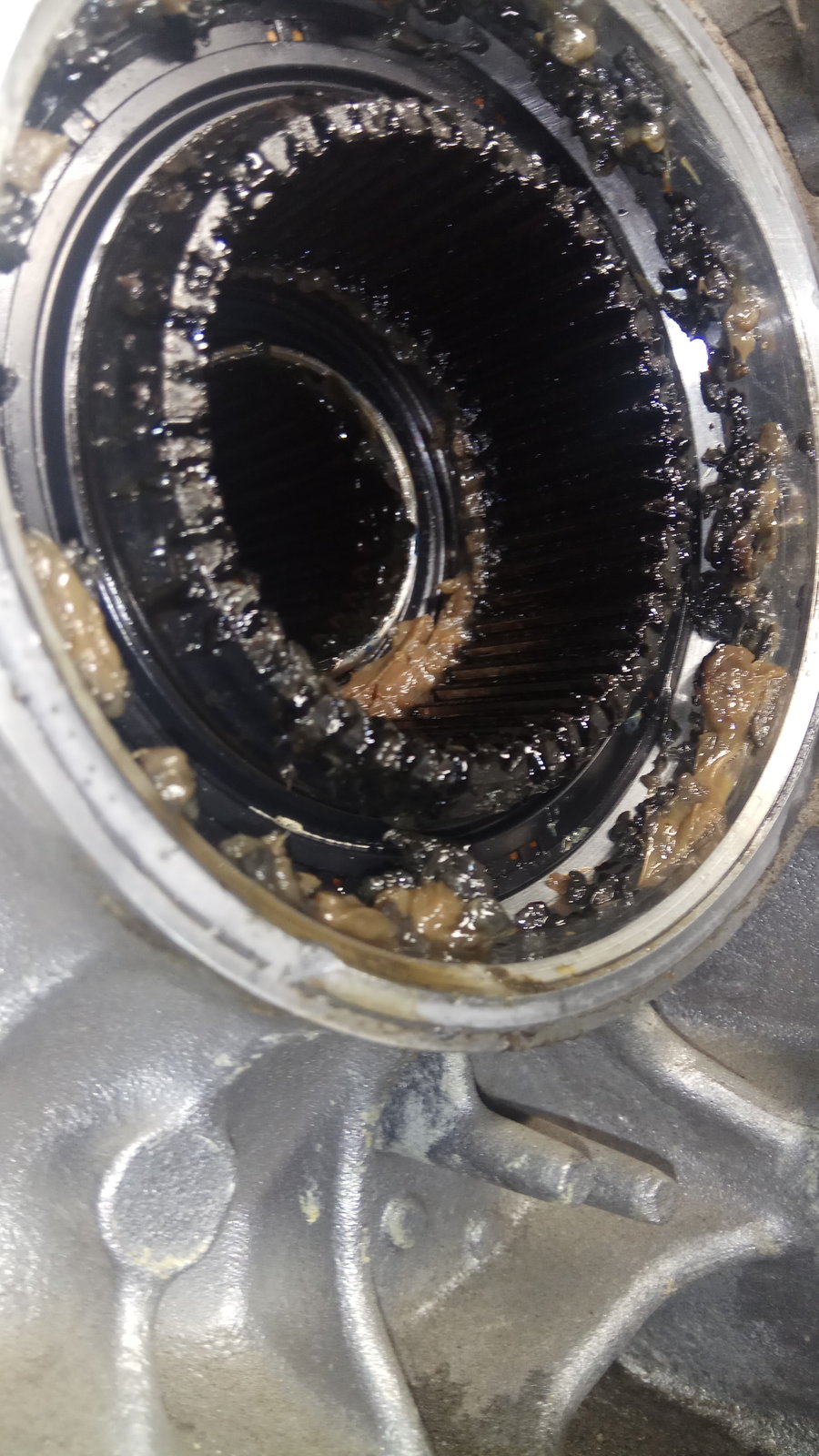

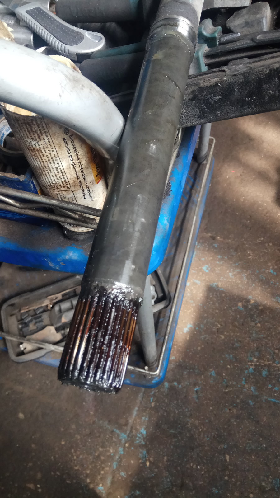

Sorento 2018 2.2 CRDi
смазка Shell Gadus S3 T220 2. пробег этой смазки 40 000 км
Город/трасса 60/40, трасса часто и продолжительно - скорости выше 130)))
Изменено пользователем максат
Сейчас все почистили и заложили
будем посмотреть)))
И не забывайте смазывать и шлицевое левого привода. Под стопорное кольцо ШРУС набивается грязь и ржавчина и демонтаж привода без варварства становится невозможным
На первом фото зарождение ржавчины или по фото так кажется?
Как сами оцениваете применение Gadus T3 T220?
На третьем и четвёртом фото видна пыль - значит смазка держалась в узле и не покидала его?
Изменено пользователем verlube
Shell вроде не плохо отработал, но и моточасы, судя по скорости, небольшие должны быть.
Изменено пользователем SL1
Приводу, который вращается только в движении, важны мото-часы?
На мой взгляд,  в этом узле, как раз и важны скоросить вращения и продолжительность вращения с высокой скоростью
Ржи нет совсем.  фото неудачное.
Думаю,  свои 45-50 тыс км, на которые я и расчитывал, эта смазка отработает в этом узле.
