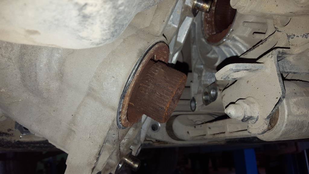

Известно, что автомобили Hyundai ix35, Santa Fe 2 и 3, Kia Soretno и Sportage наделены очень серьезными дефектами или конструктивными недоработками (просчетами) в части шлицевых соединений коробка - раздатка и промвал правого привода - внутренний шрус, которые сгнивают вследствие попадания воды и грязи и, в конечном итоге, ослабевают и срезаются.
Сперва про раздатку и коробку:

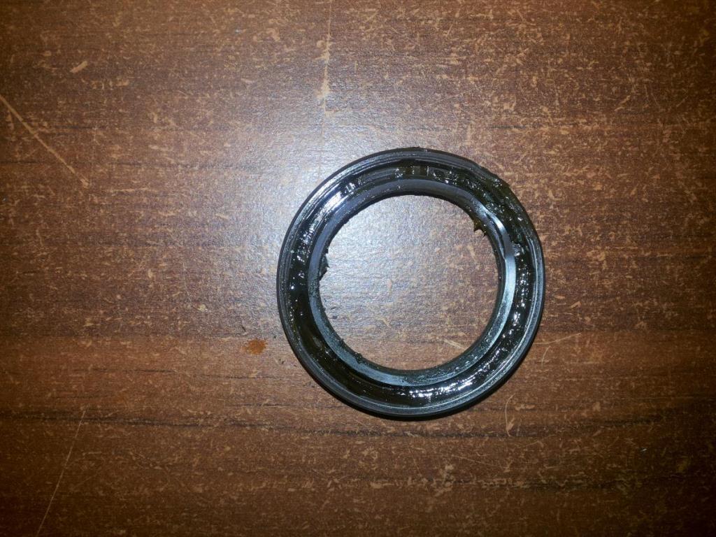

Происходит по причине износа сальника или, правильней сказать, пыльника раздаточной коробки, через который проходит насквозь промежуточный привод правого переднего колеса. Посему туда начинает попадать вода, которая доходит до места соединения коробки передач с раздаткой. Место довольно герметичное, не проветривается и круглый год теплое (прогревается двигателем), то бишь идеальное место для образования коррозии. Одновременно с завода в шлицевых соединениях отсутствует смазка.
Сальник или пыльник, или уплотнительное кольцо раздаточной коробки и провала работает на сухую. На просторах и-нета лечат двумя способами: используют консистентную смазку, которую набивают между сальником и промвалом, либо после установки нового сальника в колодец промвала наливают масло, которое, во-первых, смазывает сальник, а, во-вторых, служит неким сигнализатором и при износе сальника разбрасывается по подкапотке, сигнализируя о необходимости замены сальника (второй вариант считаю правильным).

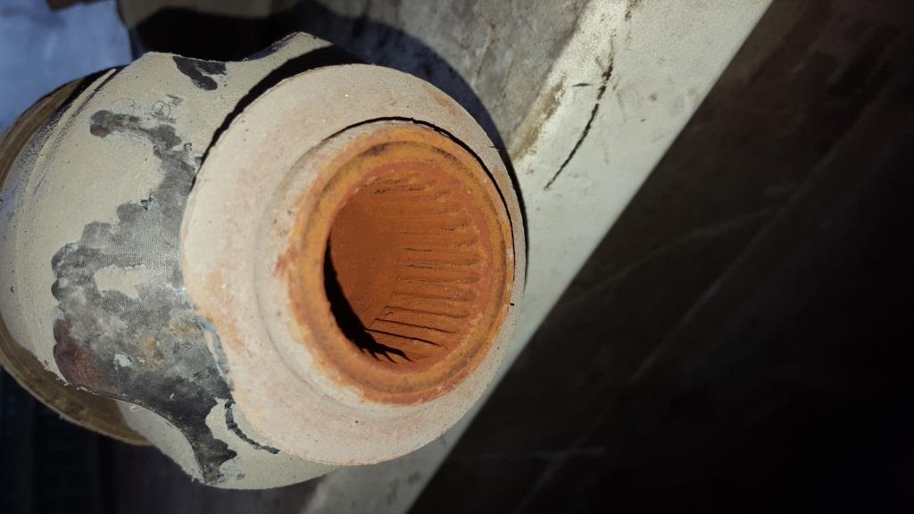

Далее про второе шлицевое соединение промвала правого привода и внутреннего шруса.
Проблема на самом деле та же. В шлицевое соединение попадает вода, дорожная химия и грязь, результат - шлицы сгнивают и срезаются.
Здесь аналогичный вопрос: какую смазку использовать для шлицов, которая должна обладать водостойкостью и рабочей температурой от -45/50 (у нас расчетная температура наружного воздуха -43 град. С), возможно даже с каким-либо преобразователем ржавчины, если такие существуют?
