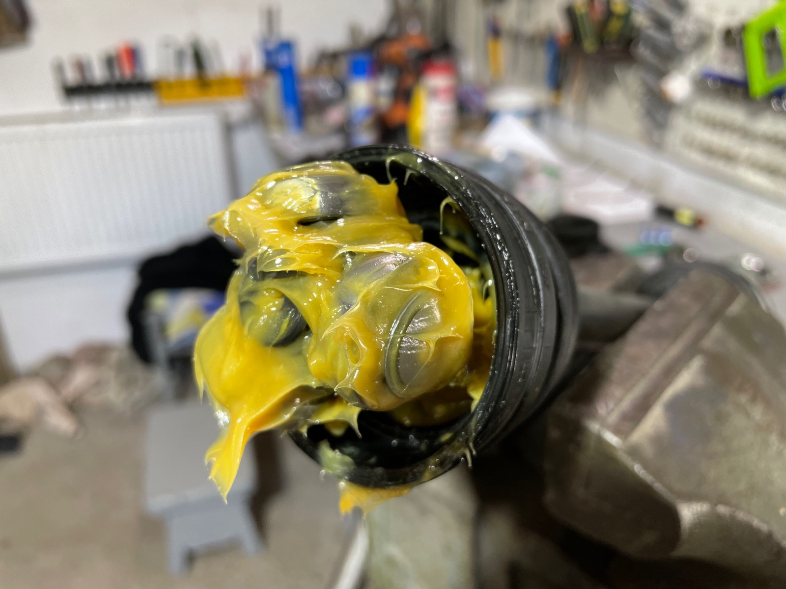

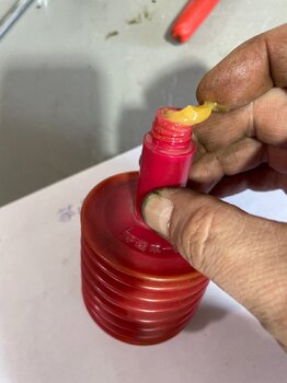

Пасечник Красная для внутренних, черная для внешних. Я бы в морозильник сунул, прежде чем заправлять.

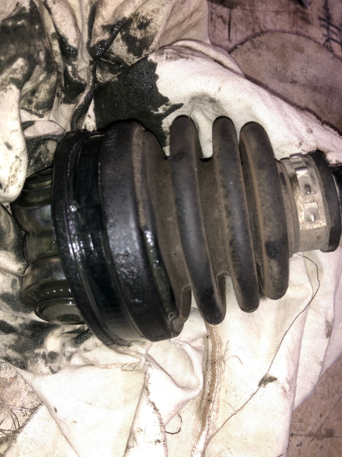

Пасечник Пыльник на триподе вроде обычный, без углублений-выступов под три чашки?
Не совсем понимаю, вроде без выступов. Такой. Внешний жесткий "полупластиковый", внутренний более резиновый и толстый.
Изменено пользователем Пасечник
4 часа назад, yorker сказал:
Пасечник Должен быть такой внутри:
Это чехол для трипода где корпус такой:IMG20211118174536.thumb.jpg.c469ae75e794eae966d92264a83ff7a6.jpg
а у него строго круглый:
Изменено пользователем gennadievich
