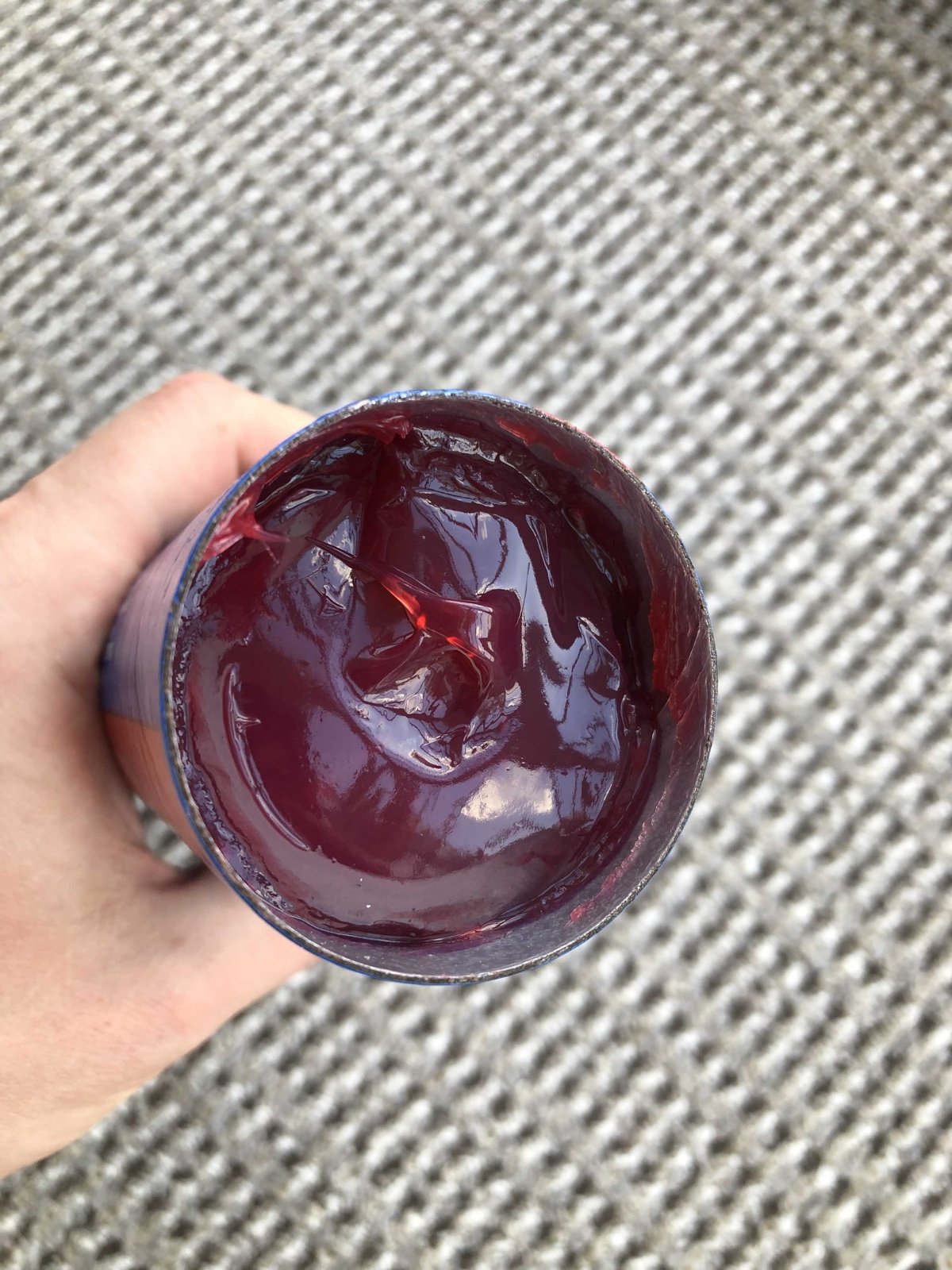

Jason Не ожидал что Ниссан будет с приводами от GKN, но это так, так что можно забыть про все эти NKG NSG
Что GKN закладывал в те года, честно говоря не знаю, почитайте тему
На вид выглядит вот так
