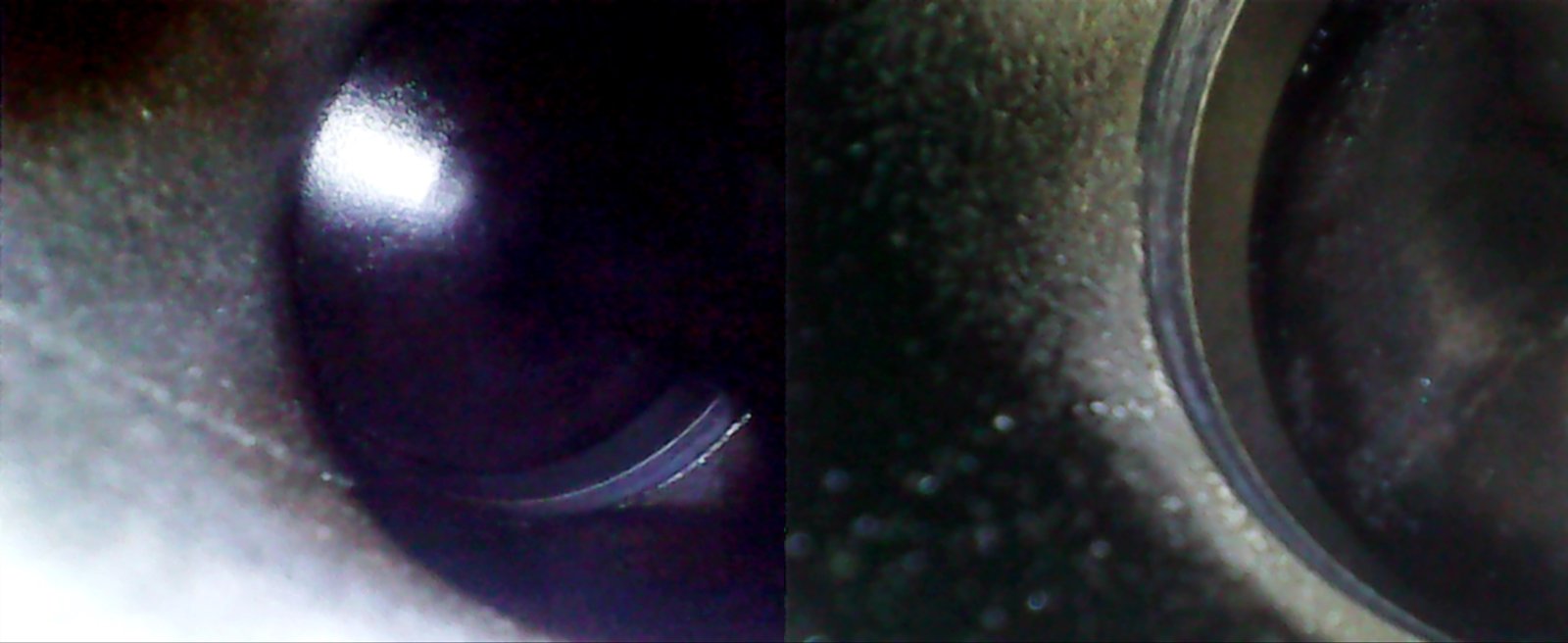

В общем 8 тысяч км назад менял резинки на впуске. Все было в жутком нагаре, хотя пробег авто был 37 тысяч. Сегодня снова замена резинок впуска, и я Офигел. Что бы как то решить проблему нагара я начал лить химию в бензин типа техрона, Kyk, Valvoline, Castrol TBE. И сейчас я очень удивлен, впуск чистый, и это реально работает. Спасибо форуму что ты есть.
1 час назад, Fudzila сказал:
Судя по фото, PEA и снаружи классно чистят :)
8 часов назад, VladVovk сказал:
Ну я мотор просто помыл, что бы подтеков было меньше да и в чистом моторе приятней работать. А так цифру 2 не было видно. Она вся,была под слоем нагара.
2 часа назад, Fudzila сказал:
Ну так и впускные каналы протёрты. Да и за 8 ткм на исправном моторе кроме символического налёта ничего образоваться не должно на ЛЮБОМ ГОСТовском топливе.
Я после того как обнаружил нагар его не вытирал, так как боялся что сажа может под клапан уйти. Заменил резинки и все собрал. Как раз после этого начал лить присадки в бензин. В нашем городе всего две фирмы АЗС. И в основном бензин дрянь.

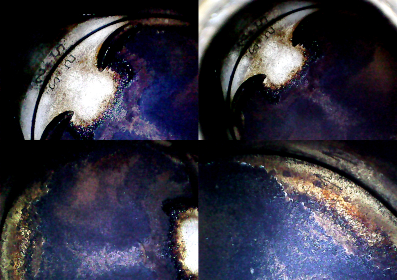

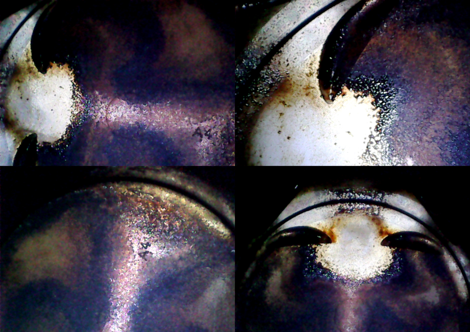

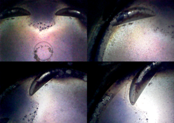

 Всем привет, хочу показать цилиндры до и после применения KYK Fuel Clean Hybrid Premium 63019 и Wynn's Catalytic Converter & Oxygen Sensor Cleaner W25692, сначала был залит KYK на 40 литров простого 95 Роснефть, cразу после того как выкатал бак с ним Wynn's на полный бак такого же 95. За год до этого Mitsubishi Shumma Conditioner и лился  Techron,  а перед предыдущей сменой масла Лавр очиститель инжектора, бенз всегда Роснефть Пульсар.
Цилиндры до и после, на примере двух, первого и четвертого, картина во всех 4-х одинаковая, до - чисто, после - нет, сразу скажу фото не перепутаны :)
Первый до применения.
Первый после применения.
Четвертый до применения.
Четвертый после применения.
Как я думаю вся эта грязь налетела с впуска и клапанов, до заливки не снимал его, недавно менял кольца форсунок, поснимал, думаю до там было намного грязнее.
Изменено пользователем Geka46
Ещё раз убеждаюсь, что химию надо использовать при трассовых отжигах - то, что отлетело с впуска, сгорит при высокотемпературной самоочистке, а не приклеится к поршням.
18 минут назад, and2949 сказал:
and2949, вы правы, отчасти причина видимо и в этом, на обоих заливках не был на трассе ни разу, все тошнота в городе в пробках от работы до дома и обратно.
