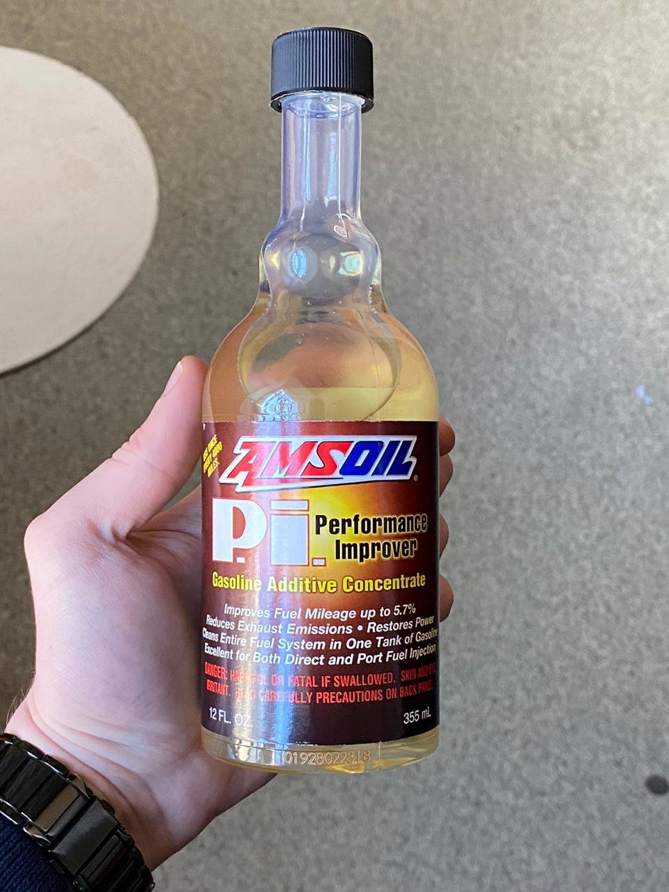

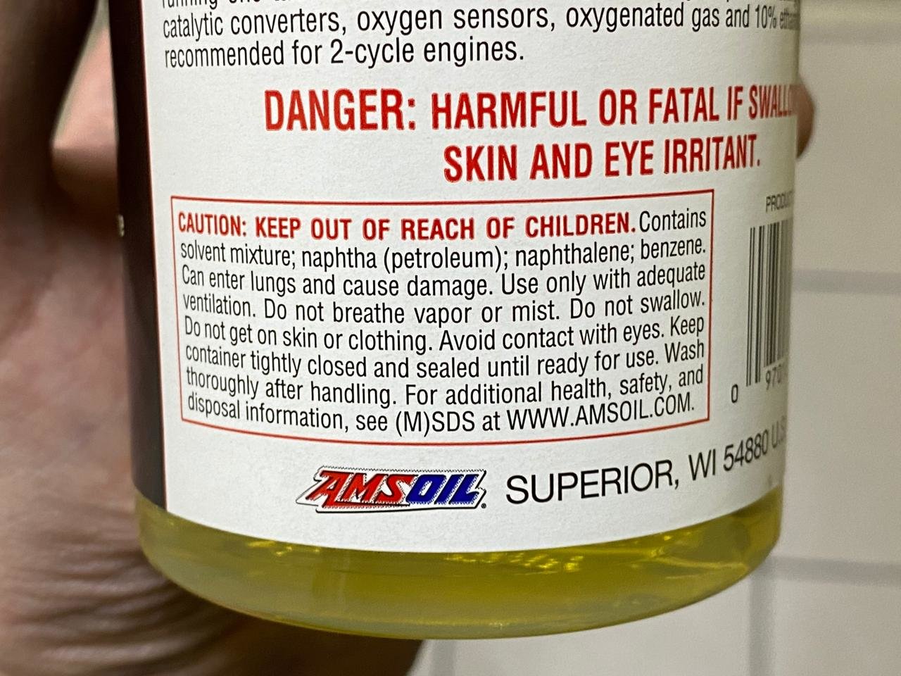

3 марта 20206 г 3 часа назад, Hard_Zone сказал: Заказал Amsoil P.I. (APICN) Я уже трижды пользовался на Аутбеке с ej253. Но эта жижа уже в другой упаковке https://www.amsoil.com/shop/by-product/fuel-additives/gasoline/p-i-performance-improver-gasoline-additive/?code=APICN-EA
