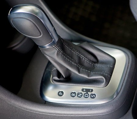

5 часов назад, zheleznodorozhnik сказал:
А на автомате как вжаривать, там обороты при 120 км/ч две тыщи с копейками...
Ручной режим или ещё какой нить алгоритм акпп?
8 минут назад, sanchell сказал:
Ручной только на одну ступень ниже-выше, это не робот, шестиступый гидротрансформатор Айсин. (фото с инета) S-спорт режим, без пониженных, и других передач.
17 минут назад, zheleznodorozhnik сказал:
Айсин в ручном держит обороты до отсечки, значит можно поездить на повышенных оборотах не доводя до предельных, на туареге так.
3 минуты назад, sanchell сказал:
Я сильно не вникал, надо будет почитать за эту коробку.:hi:
