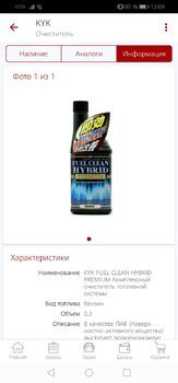

Заказал KYK в описании PEA, а то давеча говнищем каким-то заправился

63019

Fuel Clean Hibrid   и  Fuel Clean Hibrid PREMIUM
7 минут назад, Vasek555 сказал:
я это заказал
Чёрный у них самый сильный вроде как
http://akira-oil.com/assortiment/KYK-AKIRA/additives/additives_332.html
Документы бы на него глянуть

Я так понимаю в данном пузырке нет РЕА. Может кто просвятит?
KYK G http://akira-oil.com/assortiment/KYK-AKIRA/additives/additives_50.html
