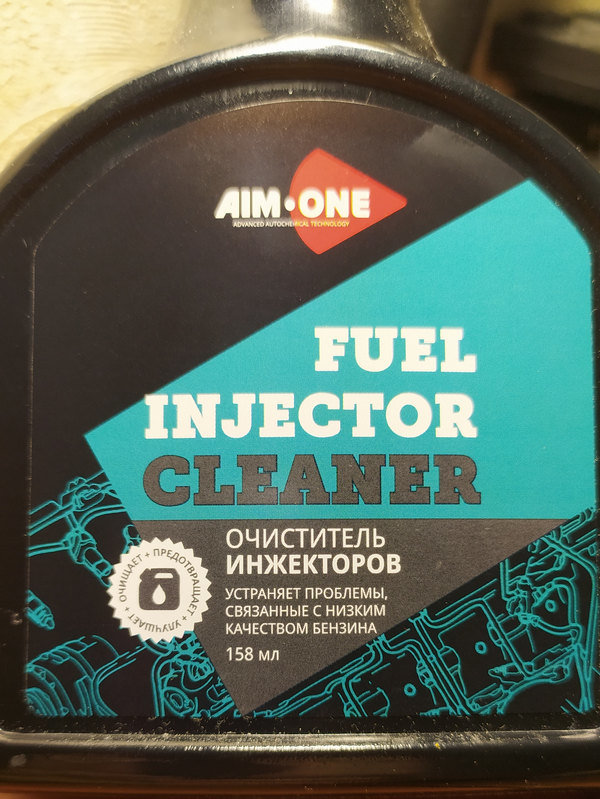

27 января 20206 г 3 минуты назад, DRON 33 сказал: А на лицевой стороне какой объём указан ? На лицевой объем 250 мл На тыльной вес нетто 135 гр.
27 января 20206 г Только что, alex323 сказал: На лицевой объем 250 мл На тыльной вес нетто 135 гр. Всё как у меня . Тебя описание способа применения не смутило ?
27 января 20206 г 2 минуты назад, DRON 33 сказал: Всё как у меня . Тебя описание способа применения не смутило ? Ещё не читал, некогда. А что там?
27 января 20206 г Только что, alex323 сказал: Ещё не читал, некогда. А что там? Я ранее писал об этом .. Вылейте весь пузырёк в бак (160мл) , а на лицевой то 250 указано
27 января 20206 г 6 минут назад, DRON 33 сказал: Я ранее писал об этом .. Вылейте весь пузырёк в бак (160мл) , а на лицевой то 250 указано Посмотрел. Та же фигня. Чё то мне кажется, пузырек явно меньше 250 мл. Можно ж проверить. Но я пока не планирую лить, хочу сначала поршни глянуть и сравнить после применения.

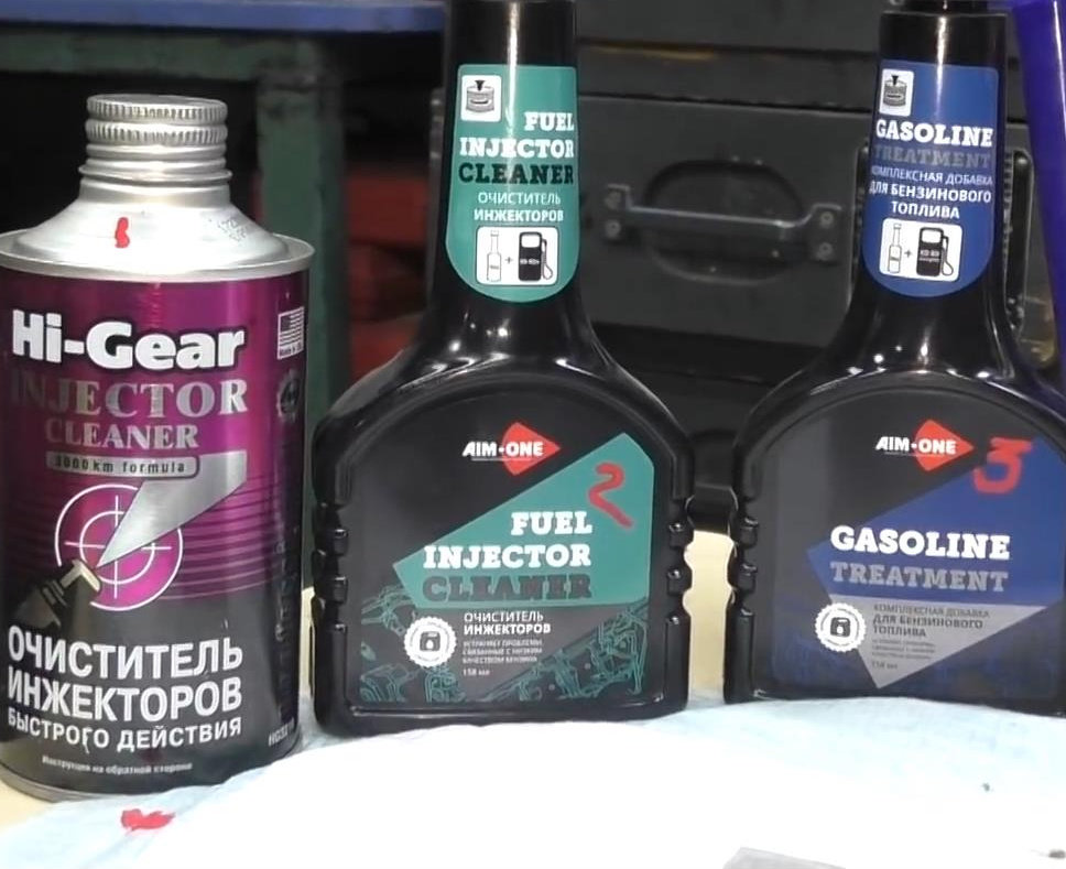

27 января 20206 г 22 часа назад, DRON 33 сказал: Вчера пытался , бесполезно , плохо видно Вот кадр из видео Андрея Тоскина. Похоже, что на бутылочке написан объем в 158 мл. Трудно разглядеть, но точно не 250.

27 января 20206 г Gen68 https://www.aimone.ru/catalog/prisadki/ochistitel-inzhektorov/, a на оф. сайте на фотке 250мл в описании по применению 160мл
27 января 20206 г 4 минуты назад, Forest сказал: Gen68 https://www.aimone.ru/catalog/prisadki/ochistitel-inzhektorov/, a на оф. сайте на фотке 250мл в описании по применению 160мл Только и осталось смеяться с того, что приклеили не ту этикетку на бутылке. Мало таких случаев было: у Petro Canada этикетка была с ошибкой, у Mobil - разнобой в написании ACEA спереди и сзади... Никак не пойму, а чего спорим-то...

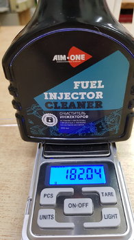

28 января 20206 г 12 часов назад, Gen68 сказал: Заливал такую после рекламы Белковода. 158 мл на бак в 60 л. Улучшения есть: выровнялся холостой ход, и, вроде как, приемистость улучшилась. По приемистости может и субъективщина, но то что ХХ стал ровнее работать - это точно. Пробег авто - 20к. До этого никаких других промывок не лил. Вес флакона - 176 гр Ну в принципе так же криво наклеена этикетка как и на моих баночках , разница только в указании обьема в мл , на цвет самой химии не обратили внимание ?
