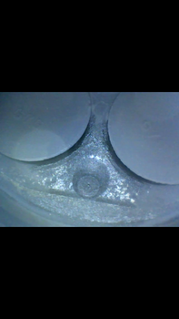

5 июля 20206 г 10.04.2020 в 19:44, Динарий сказал: набрался силы воли и посмотрел ролик Белковода от начала до конца.Хоть в нем не участвует предполагаемый к покупке Винсс, но общий смысл понятен если не сказать шокирующ.Не сказать тк такого слова видимо нет в русском языке.Но для нас это не преграда.Так вот я в свой бак залил 8 разных бутыльков разных российских производителей.Кое-что стало получше - на низах тянуть стал( у Сузук двигатель не любит низов)легче запуск зимой, но если прикинуть по деньгам то один бутылёк Винсса будет эффективней 8 бутыльков Астрохимом и прочей лабуды при меньших деньгах.Так выходит.И наоборот - чтоб реально что-то отчистить нужно Тритонов Керри и прочих ведро в бак залить. Я для себя выбор однозначный сделал,это BG 208 после увиденного того,что на этих фото,человек выкатал даже не весь бак и результат однозначен,причем лилась более старая версия с меньшим количеством PEA. И кстати доэтого человек лил ацетон,это к вопросу о его эффективности,результат нулевой!
