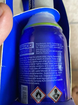

А вот это вещество -это к PIA или PEA относится?
https://ru.m.wikipedia.org/wiki/N,N-Диметилформамид
интересна промывка AtomEx от Xado с таким составом
