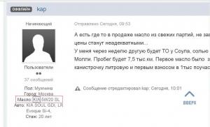

У меня через неделю другую будет ТО у Соула, солью ранее залитый MAG1 1dexos SAE 5W20. Правда с добавкой молибдена от Ликви Молли. Пробег будет 7,5 тыс.км. Первое масло было  заводской заливки, заменено на 7,5 тыс.км.. Если интересно и нужно, могу отправить канистрочку литровую и первым взносом в 1тыс поучаствовать. Но нужно ли?
Изменено пользователем kap
kap, понравилось Вам MAG1 на соуле катать?
@kap,Совершенно не нужно.
Классический вопрос - "Ошибка или умысел"?

Нет, этот Соул купил в декабре 16г. У него GDI - двигатель.Предыдущий был MPI и в него действительно лил оригинальное масло из фирменных белых 3-х литровых канистр масло моторное полусинтетическое "Premium Gasoline 5W-20",SL, ILSAC GF-3, за 3л - 600 руб. , просто в профиле машинку подкорректировал, а в масле правку не сделал.. Ща все исправлю!
Честно говоря, какой то разницы не почувствовал. Больше грела цена, надежды на его оригинальность и качество - все таки америкос для внутреннего рынка. Да и как новый движок может работать..
