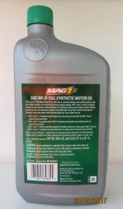

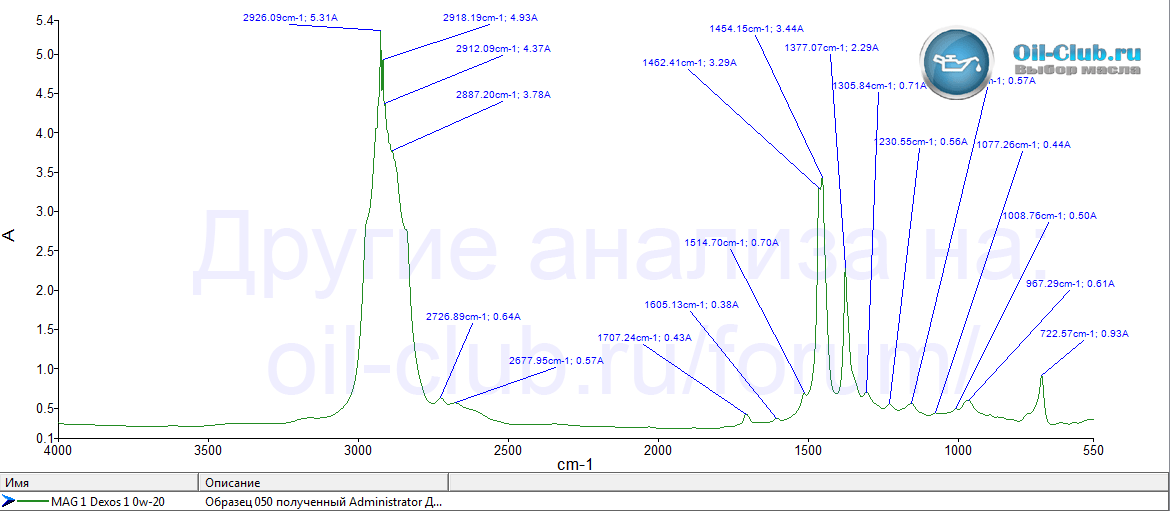

10 октября 20179 г Популярное сообщение Закреплён MAG1 Dexos1 0W-20 API SN свежее за анализ спасибо Sportage72, kroshka4aplin, ИванZ, satranger, MuscleJuce, dimonpit, FSanek, dkar1969, idp. Дата изготовления: 2015 год, 363 день, т. е. 29.12.2015 г. (после этого масла выпустили свежую версию MAG1 1Dexos 0W-20 API SN с Dexos1 Gen2) MAG1 1Dexos 0W-20 API SN (VOA BASE).pdf Масло заявлено как: API SN; Dexos1™; ILSAC GF-5. 1) Масло по вязкости удовлетворят стандарту SAE и может называться 0W-20. 2) Вязкость при 40С = 43,84 - экономичность при холодном запуске и прогревах - средняя, скажем так, обычная для 0W-20. 3) Вязкость при 100С = 8,35 - все как и положено 0W-20, отличная вязкость. 4) Щелочное число = 7,53 - среднее щелочное число, моющие нейтрализующие свойства достаточные. 5) Кислотное число = 1,86 - низкое, дает запас для роста кислотного и в целом запас по сработке масла. 6) Зольность сульфатная = 0,98 - нормально для этого класса масел. 7) Температура вспышки = 226С - опять же все в норме. 8) Температура застывания -47С - достаточная температура застывания, масло можно использовать в условиях Сибири. 9) Содержание серы = 0,271 - как по букварю для этого пакета присадок. Такое содержание серы говорит о чистых от серы базовых маслах VHVI. 10) Противоизносный пакет присадок как обычно на ZDDP - фосфор и цинк. Органический молибден для снижения трения. Моющие присадки на основе кальция. ИК спектр Фурье говорит о том, что масло на основе гидрокрекинга VHVI. Вывод: Это стандартное API SN; ILSAC GF-5 в добавок с допуском Dexos1. Все параметры точны и соответствуют классу масла. Артикулы коды для заказа в интернет магазинах: mg0d02p6 MAG1 1dexos SAE 0W20 Full synthetic 0,946л
10 октября 20179 г Автор Обратите внимание как +- совпадают заявленные характеристики и лабораторный анализ УРЦ. Хорошее маслице :)
10 октября 20179 г Ну вот как и ожидалось масло оказалось хорошим, узнаваемый пакет Afton для Dexos 1 и сами характеристики товарного масла отличные. При такой цене может стать хитом) @torcon, ты не ту табличку у них скопипастил, эта табличка о их новом масле 0W-20 с Dexos 1 Gen 2, а мы тут тестили которое ещё Dexos 1 Gen 1, посмотри там пакет другой совсем, от LSPI он на магнии.
