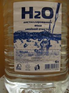

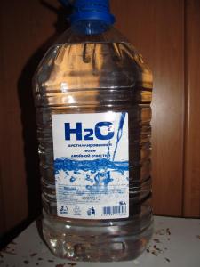

Здравствуйте, а водичка "H2O" производитель ООО Тектрон, г Пушкино ,вроде написано двойной очистки никто не в курсе?
Купил такую в 5-ти литровой пэт. Сразу насторожило, что ООО Тектрон выпускает под своими брендами, например Ойлрайт или Аляска, а у нее на лицевой этикетке ничего...только сзади написано, что это, якобы, ооо тектрон. Бутылку открыл - оттуда легкий запах ароматизатора незамерзайки. И еще, на солнце какие-то разводы радужные на стенках бутылки, с которых стекла вода.
Что-то мне подсказывает, что это суровая паленка, залитая в плохо помытые бутылки из-под незамерзайки. Завтра еще выпарю её.
Увы увы - в нашей стране при покупке любой продукции упакованной в бутылки (жидкость для стирки белья, моторное масло, назамерзайка....)  в первую очередь нужно выбирать место покупки -  бывшие совковые аптеки с учетом современного разгильдяйства и снижения технологической культуры все равно более предпочтительны, чем вода в бутылках с  ароматом незамерзайки.
Только заранее никак не узнать. Поэтому надо брать крупных и известных поставщиков
Вобщем-то я и взял ее у известного в нашем городе продавана.
Кстати, я ее выпарил, на ложке осталось только еле видное белесое колечко, где уровень был по максимому.
Похоже это низкокачественная паленка с запахом незамерзайки всеж таки, видимо в одном сарае все льют.
Вот так выглядит оригинальная вода этого производителя, и ни каких обычных баклажек.
