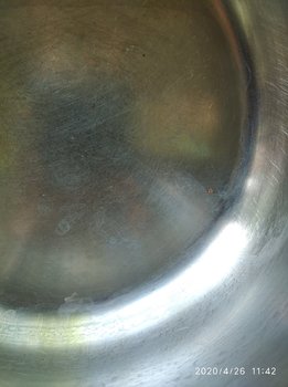

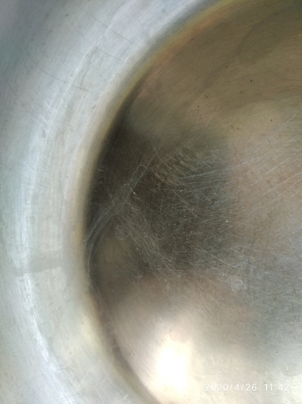

Не выдержал) Выпарил остатки Лавра 150-200 мл. где-то. Смотрим...
IMG_20200426_114826.thumb.jpg.e934a1e9e64ae4948fce198115ce0d23.jpgIMG_20200426_114248_1.thumb.jpg.35512dd5f96a397d35ebaa8e86bb006a.jpgIMG_20200426_114243_1.thumb.jpg.8787c15a5d4b3e818fbbb3ea32ece078.jpgIMG_20200426_114231.thumb.jpg.d2cbb757abba91f6bd25319d9412bbfa.jpg
Ситуация получше чем с ойлрайтом, но разводы немного все равно остались. Начинаю подозревать, что бесследного результата вряд ли удастся увидеть и с другой водой. Надо будет взять пару безимянных образцов из автомагазинов ну и равенол наверно.

26.04.2020 в 11:57, Vasek555 сказал:
А как посуду перед этим промывал? Там невидимой глазу грязи все равно много.  Нужно повторить с промывкой кипячением.
