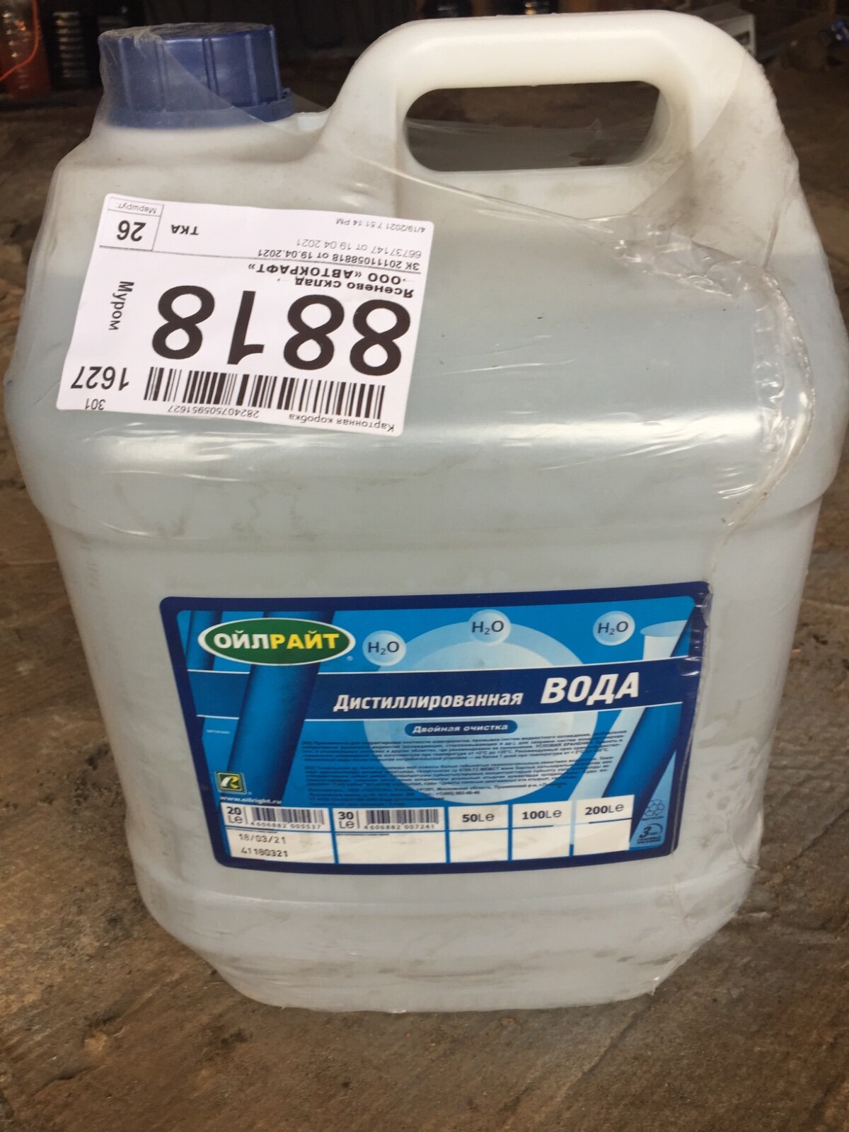

Тоже прикупил ТДС метер. Поделюсь проверкой. Для доливки в АКБ давно купил Равенол (бренд, фирмовая канистра). Измеряю - 70 ррм. Для доливки жене в утюг куплена местная вода ООО "ХимТоргПроект" СПб. Измеряю - 000 ррм. Вот и доверяй после этого брендам.
Прикупил сегодня такую , для предстоящей промывки двухуровневым очистителем от Лавр и разбавления антифриза
Артикул - 5516 (20 литров)
                  5514 (10 литров)
