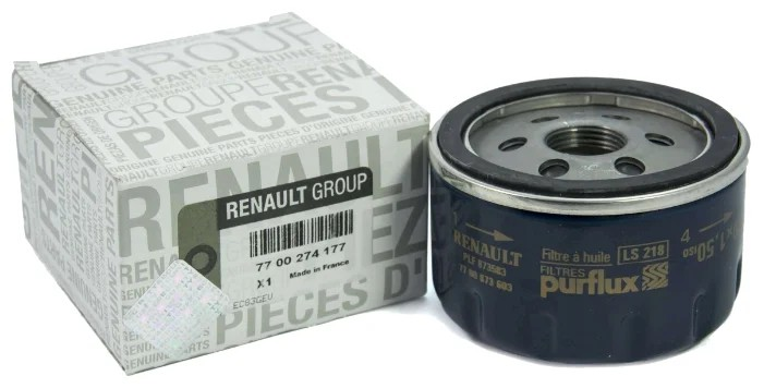

А по фильтрам масляным, все ставят оригинал 177-й?
я несколько раз ставил от дастера 913-й
Кто вкурсе, как у них с давленией?
8 минут назад, Averon сказал:
У меня маленький(игрушечный) стоит 177,есть еще ls933,но я был ранее купил от ситро/пежо большой  (1109 AP) фильтр но не ставил еще,вроде как здесь находил что по давлению клапана манн отличный.нужно поискать
Averon 177 говно полное, не ставьте, там клапан из черной беспонтовой резины который лопается со всеми вытекающими. Представитель Согефи групп говорил об этом в теме фильтров Пурфлюкс. Я там размещал фото своего 177 фильтра с лопнувшим клапаном. Представитель рекомендует пурфлюкс LX932  на замену. Сам юзаю Пурфлюкс LX 919 или Фрам PH5752, давление открытия 1,5 и 1,6 соответственно. Использую ввиду большой площади фильтрующей шторы.
22 минуты назад, dimonomsk сказал:
Именно по этой причине ставлю 753 MANN .И только его
dimonomsk Я редко ставлю оригинал, в основном ставлю JS АСАКАШИ С001
всегда без проблем прока ещё, и дешевле всех оригиналов с пурфлюксами
пурфлюкс раз брал, попался отвратительного качества визуально, а воздушник так вообще порвался
и чёт после я не стал рисковать
МАНН так же ставил много раз, но он дороже асакаши, давно не брал его

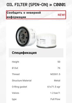

Averon а тебе нельзя тудой воткнуть фильтр большего размера типа VIC C-312 ? C0001 маловат на мой взгляд..
1 час назад, fareastwood сказал:
Не знаю, не пробовал, всё это только методом тыка,
а С001 в точности такой же как и оригинал 177-ой,
913-й чуть больше, его ставил раза три, но вот и спросил выше про разницу в барах, есть ли и на сколько отличается,
что бы в дальнейшем ставить или не стоит.

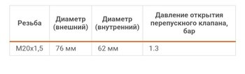

Averon у родного на сколько давка?
8 минут назад, fareastwood сказал:
Вот про это вообще ничего не знаю :pardon:
Averon погуглил параметры родного фильтра на K7M.
OEM Renault 77 00 274 177
Averon
fareastwood Я чёт по пробовал найти и выдал мне всякой чуши,
не получилось сразу найти, думал потом посмотрю, на работе не всегда есть время,
не попадался фильтр 913 или 927? сколько там? три с лишним вроде как где то мне попадалось,
значит не подходит, если это действительно так, 3,8 вроде.
Averon на мой взгляд, тебе запросто подойдyт крупные VIC'оподобные - C-225 и C-312, тот же JS-Asakashi C-312J.
