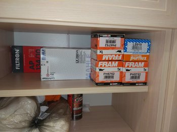

8 ноября 20206 г Averon уже наверно года три использую фрам 5752 вперемешку с Пурфлюкс 919, отличные фильтра, никаких проблем не доставляют. По параметрам практически как заводской 177 недофильтр, даже лучше в плане качества фильтрации. В соответствующих темах пилил оба этих фильтра. Создал небольшой запас по фильтрам. Скрытый текст

8 ноября 20206 г 7 часов назад, dimonomsk сказал: Создал небольшой запас по фильтрам. Скрытый текст Воздушный тоже Фильтрон использую, мало разных испробовал, но именно фильтрон мне больше понравился по качеству и цене. Фортеч брал, по высоте и размер вообще в целом не тот, боялся пыли насосёт, быстро сменил его, МАНН хорош, но дорог, оригинал раз заказал, так у него резина порвалась при изгибе, либо старый очень валялся на складе, либо подделка, короче пока остановился на Фильтроне.
