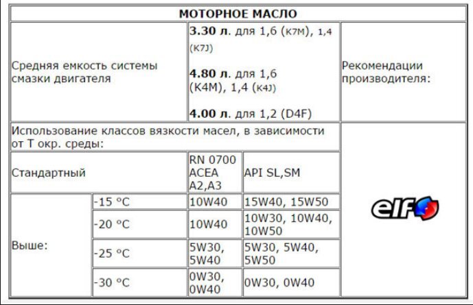

57 минут назад, coronamark2 сказал:
У меня в мануале про него ничего не написано!
У меня нет мануала, авто брал давно и не новый, не было, вот что здесь же на форуме когда то нарыли там как раз написано, что и А5 можно, это тот же RN 0700 и А2 и А3 и SL (по большей части А5 масла) и SM, другого мануала нет у меня

В мануале на Логан 2018 года написано: АСЕА А3/В4, А5, вязкости  0-30(40), 5-30(40), 15-40 в зависимости от минусовой тем-ры... Так поверите, или фото обязательно...? У Вас, кстати, про А5 ничего не написано. ставить равенство между А5 и RN0700 думаю, не правильно, ибо масла 5/40, 10/40 тоже имеют допуск или соответствие RN 0700...

13 минут назад, coronamark2 сказал:
Вы меня снова удивляете, поэтому то и идут такие разногласия :Cherna-facepalm:
почитайте про допуски и посмотрите на каких вязкостях этот допуск..
если совместно с 0710 то да, отдельто то нет,
то же лукойл люкс 5-30 имеет этот допуск и он 5-30 А5
Изменено пользователем Averon
5 минут назад, Averon сказал:
Ага, т.е.10/40 удовлетворяет требованиям RN 0700/0710, а ТОЛЬКО RN 0700 нет???
