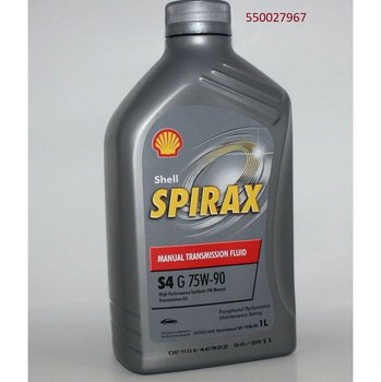

Случилось так, что я стал менять сцепление. Парень который менял его, почему-то слил масло из моей трансмиссии в ёмкость, чтобы мол посмотреть прокладку поддона коробки.
Я 40 тыс. км. назад сменил масло в трансмиссии на Shell 75w90. Теперь, когда я его вновь увидел, я поразился, оно было очень ЧЁРНОЁ, а ведь у меня механика!!! причём новая механика!!! Ну я решил не рисковать, и сменил его на новое (Кастрюль). На мой вопрос: "Почему масло потемнело" сервисмены внятного ответа не нашли.
В автомате то понятно, там фрикционы и т.д. оно и меняется часто. А в механике написано что не меняется в течении всего срока службы коробки.
Кто виноват: Масло? Коробка? или так и должно быть!?
