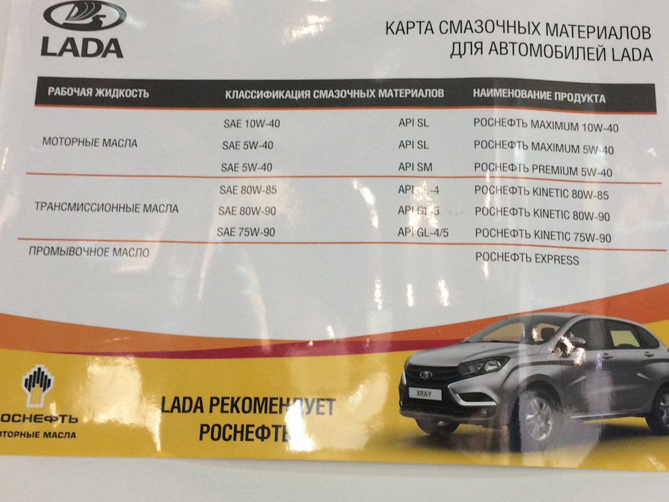

Так я о чём и говорю - в мануале нет ни слова про обслуживание МКПП. Единственное упоминание - это в таблице регламентных работ - заменить масло через 180 т.км. И всё. Что залито и что лить не указано.
35 минут назад, Texacoman сказал:
dimm7777 , спасибо - раз АВТОВАЗ не знает, что лить в их коробки, доверимся Роснефти.
19 минут назад, Texacoman сказал:
Погоди, если коробка с имортным обозначением, то, скорее всего, от рено, соответственно, будет 75в-80.
Если кпп аналогична нашим калинам или приорам, то - роснефть.
Вот тут ещё лягушатники написали - https://www.total-lub.ru/lada
1 минуту назад, dimm7777 сказал:
Дык в том-то и дело - я понятия не имею, что у меня за коробка. Видимо надо самому на подъёмнике смотреть и буквы там искать (

В РЭ или пр. документации на авто указаны модели кпп, поэтому лучше узнать.
"Коробка передач:
– АМТ 2182
– MT 2180
– МТ JH3"
Или подойти к делу толерантно и залить "-85" )))

Texacoman вероятнее всего там ВАЗ 21807, так как ей агрегатируются Весты 1.6 с 2016 года. Применяемая трансмиссионная жидкость SAE 75W-85 API GL-4, спасибо новым многоконусным синхронизаторам.
Стоит присмотреться к ZIC GFT 75W-85
