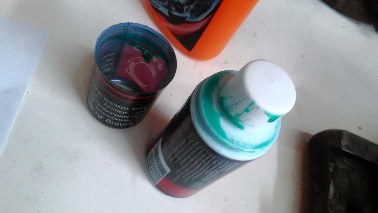

Получил сегодня присадку для промывки масла, присадка в новом флаконе который позволил снизить цену (600 присадка + 565доставка) в exist - 1600руб тоже самое но в другом флаконе.
Пузырёк из белого пластика в термопленке,с прозрачным колпачком.
Разсплескался чуть-чуть пока ехала , крышка была не плотно закручена , и неудивительно ведь она гладкая.
Перед заливкой сделал капельную пробу масла.
Valvoline Maxlife 5W-30 + присадка Cupper для всех видов моторных масел отработка на Skoda Superb после 7000км
Valvoline Synpower FE 5W-20 + присадка Cupper для всех видов моторных масел отработка на KIA Rio после 9 788 км
