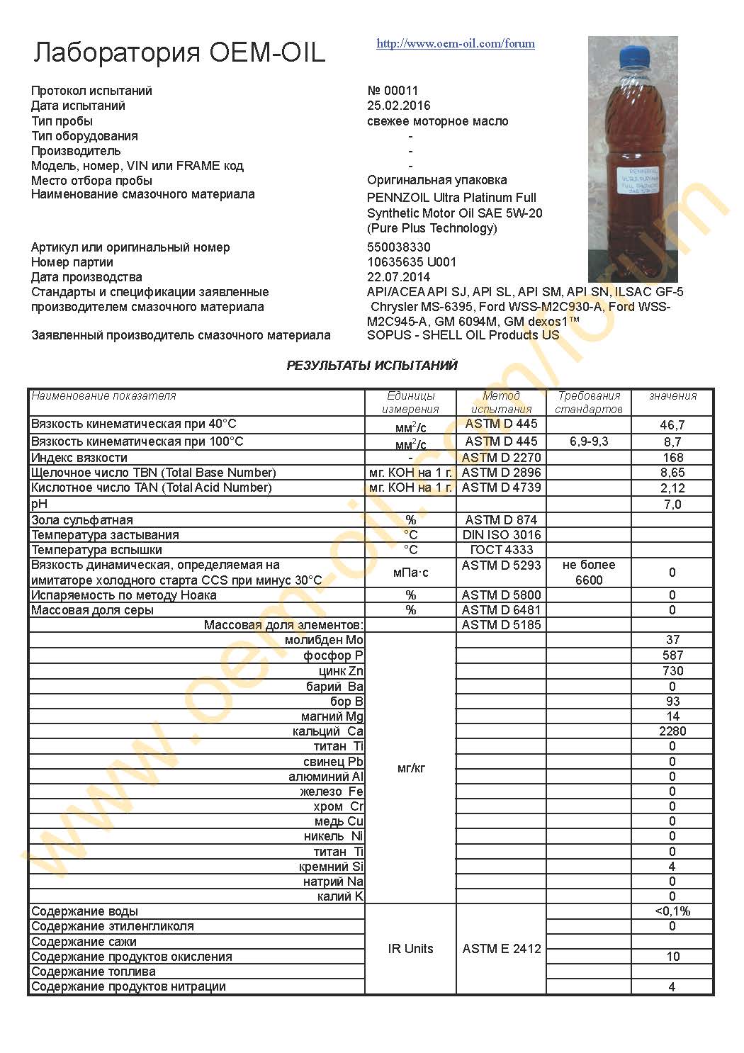

Pennzoil Ultra Platinum 5W-20 свежее
Да уж, масло не оправдывает свою цену. Равенол 5/20 поинтересней будет. Сегодня отправлю Кендал с титаном на анализ-может он чего интересного покажет.
Не надо делать скоропалительных выводов по этому недоанализу. Выше привёл ссылку на другой в той же лабе.
Надо делать в лабе ойл-клуба. Тем более, масло уже давно лежит в гараже torcon'а. И масло, судя по всему, отличное...
oem-oil.com/forum/Otchet-ob-ispytanii-motor-3/?p=1  вот тут кендалл.
Можно предположить, что их два анализа PUP 5w-20 могли быть из двух разных лабораторий. (Oem-oil пишет, что своей лаборатории у них нет, но есть соглашения с несколькими лабораториями). Поэтому, действительно, причина может быть не в самом масле.
Скептически отношусь к анализам  OEM-oil, особенно выложенным у них на сайте.
Многие цифры ОЧЕНЬ отличаются от VAO с OIL-club и Битога.
Скептически отношусь к анализам  OEM-oil, особенно выложенным у них на сайте. Многие цифры ОЧЕНЬ отличаются от VAO с OIL-club и Битога.
Поддержу.
Элементы пляшут. ИМХО, этот анализ более похож на правду...
Ссылка уже не работает, удалили, наверно.
Да и pH вызывает вопросы. ИМХО, мерили не по ГОСТу(метод испытаний не указан). Похоже, взяли любой электронный измеритель pH, да сунули щуп в масло, вот и получилось, что среда нейтральная.

Мы работаем с сертифицированными лабораториями ( ПЛМ и МИЦ). Ради интереса можете им позвонить или написать вопрос: делает или нет у них анализы ИП Игумнова ( ОЕМ-OIL) и если да, то сколько и когда??  И на каждый выложенный у нас анализ мы можем предоставить отчёт на бланке лаборатории с подписью и печатью, но это стоит на 50% дороже. Налоговые дела лабораторий. Остатки контрольных образцов хранятся в лабораториях ещё год после даты анализа для проведения повторных исследований, в случае претензий. Всё строго по ГОСТу.
Анна, да хорошее дело вы затеяли с анализами! Просто конкретно этого масла сделаны два анализа в двух лабах, по всей видимости. И вот этот анализ (в шапке) вызывает вопросы, т.к. не бьётся ни с TDS, ни с другим анализом...
Причём здесь с TDS совпадает вязкость и индекс вязкости, но "пляшут" элементы присадок (имхо, занижены). В другом анализе правдоподобнее элементы, совпадает пурпойнт, CCS, вспышка, но странная вязкость :unknw:
@zheka64, вот так и должно выглядеть это масло, как на бобойле. Не верю я что Pennzoil дочерка Shell не доложила присадок, у нас их анализы были - все нормально всегда.
Ну по крайней мере можно точно сказать что в OEM-OIL был куплен оригинальный Pennzoil - это видно по пакету присадок.
