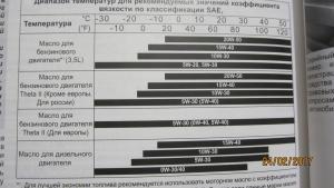

Подскажите на зиму можно масло United Eco Elite 0W-20 API SN залить в Kia Cerato 2014года двигатель 1.6

Смущает то что в мануале 0W-20 не указано.
лейте что указано
Как не указано? Указано, прямо написано что надо лить 5w20, читайте мануал и за двадцатку не беспокойтесь.
А лить 5 или 0 выбирается уже в зависимости от климатических условий, хотя можно и круглый год ездить хоть на 5, хоть на 0.
Я летом езжу 5w20, а зимой 0w20.
Лейте 5W-20 - эта вязкость официально рекомендована в эти двигателя, если боитесь лить данную вязкость то 5W-30 ACEA A5 либо ILSAC GF-5.
Нулёвки при вашей температуре незачем, лишняя переплата только, 5W до -30 без проблем справится.
Где ты тут видишь что рекомендуемая вязкость 5W-20 ?   Для двигателя 2.4 MPI 5w-30
Ну и где ты это видишь ?
Если читать не умеешь, то лей что хочешь :)
Я понял!!! Вопросы задают только те кто читать не умеет, так как они на картинки стандартной шкалы SAE смотрят и больше ничего не видят :DD  :DD  :DD

Ребята, вы определитесь что лить то ))  По мануалу или по советам.
 BrEd, покажите где указано что нужно лить только 5w20?
Изменено пользователем odisva
Ребята, вы определитесь что лить то )) По мануалу или по советам. BrEd, покажите где указано что нужно лить только 5w20?
О том, что только 5w20 лить надо речи никогда не было, можно и 5w30 лить, но 5w20 лучше.
На вопрос где написано что 5w20 лить можно и ничего страшного не будет написано в инструкции текстом, черным по белому под картинкой шкалы SAE.
вот не поленился и сходил на официальный сайт киа и в мануале на киа серато сделал скрин.
Изменено пользователем BrEd
2.4 KIA/Hyundai Theta II = 2.4 Mitsubishi 4B12
Вот мануал к моей машине. Вот статья разработчиков мотора: Mitsubishi 4B12.pdf
Если ещё есть вопросы по поводу xW-20 в этом моторе - см. мои анализы отработок. Вот например...
Подробнее писал здесь.
Кстати, Крайслер в эти же моторы рекомендует безальтернативно 5W-20...
