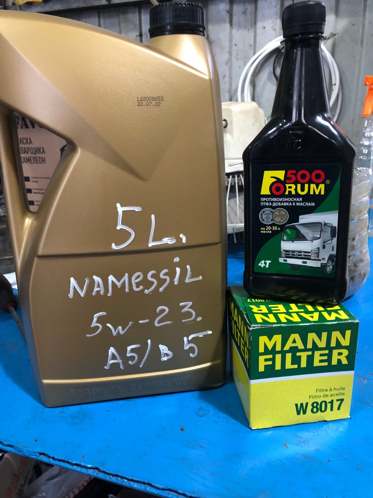

Недавно сделал ТО на 173400 км
залил масло NAMESSIL 5w-23
состав
3,5 литра 5w20
0,5 литра 0w-30
0,5 литра 5w30 ester aditive
0,3 литра 5w40
0,2 литра forum
