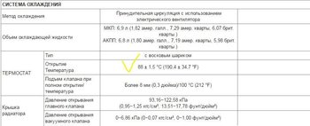

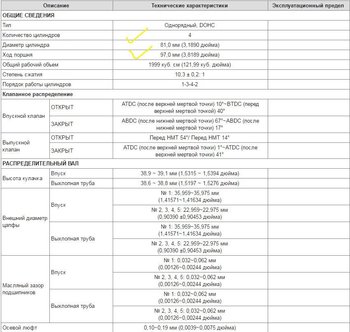

Возьмем то, что у меня G4KD, а у автора замеров G4NA - это разные двигатели, и они разные по теплонагруженности. NA уже идет более горячий, температура открытия термостата больше.
Давление масла и температуру на своем двигателе не измерял, так как не хочу колхозить все эти датчики показомеры. Если судить по температуре ОЖ, то после замены антифриза и чистки радиаторов я летом 87-92 гр получил. А было 97-100.

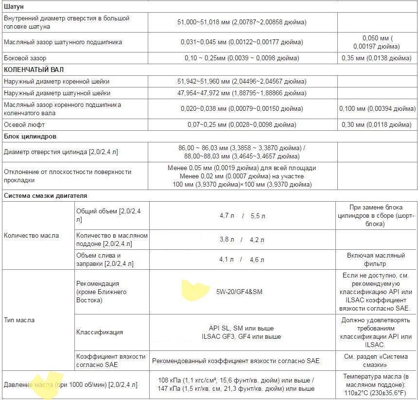

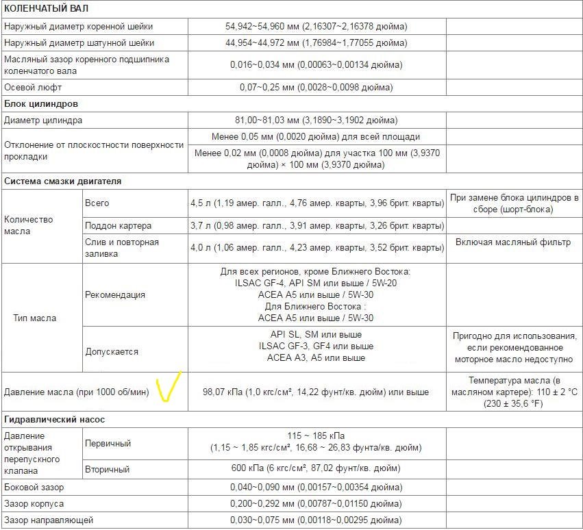

Температуру масла замеряли на форуме киаклаба, и там около 100 гр была.  Давление масла еще пару человек проверяло. На 1000 об 1-1,2 кг.

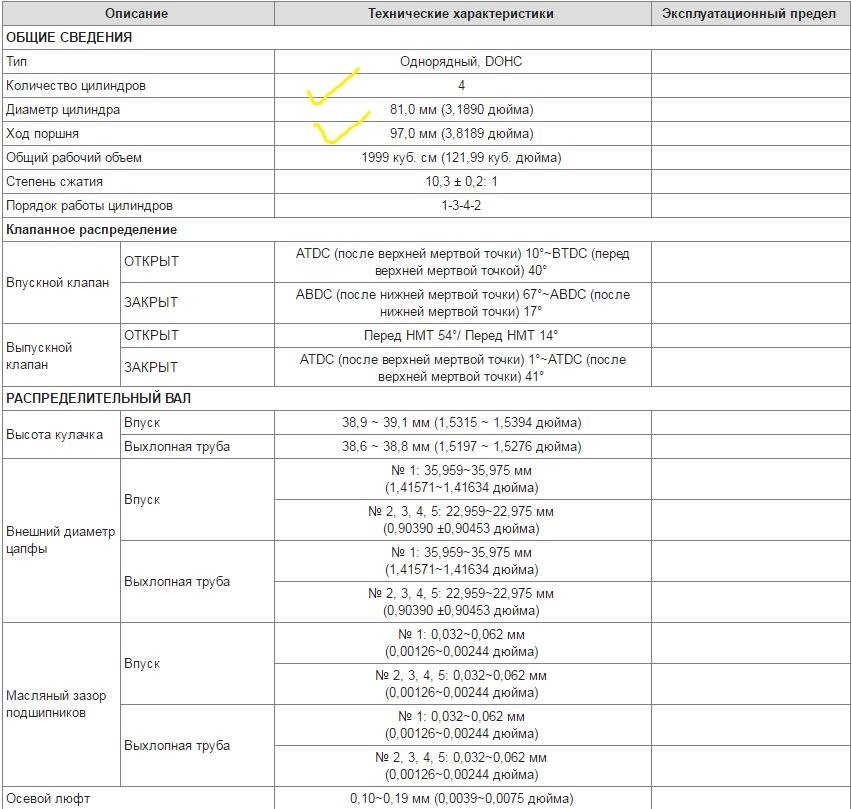

Специально для вас выкладываю технические характеристики эти двигателей.
G4KD:
KD.thumb.jpg.6a9965386c7790578ace6fd318d88c81.jpg1357709516_KDoil.thumb.jpg.22e7032a152b11ec62c304e3765dae48.jpg2084557382_KD.thumb.jpg.661be9845cf2f531d7347c1f2627a446.jpg
G4NA:
NA.thumb.jpg.26335959928feeb294b0d15d43a0a32d.jpg424900699_NAoil.thumb.jpg.cde33e969b4f65afd17dc226b1b12c0d.jpg1254161039_NA.thumb.jpg.d6b9da6a84b1fd69500db5f8dd17742e.jpg
Считаю, что ответ одного человека, о том что давление на ХХ - 0,4 кгс не нужно воспринимать как аксиому. Уже несколько человек вам сказали, что это не так. А вы все не верите. Есть на драйве тема по поднятию ХХ. С 620 поднимали до 800. Но давление после поднятия не мерили. До поднятия на 620 об давление было 0,6 кг.  Если на 1000 об  это 1 кг, то каждые 100 оборотов дают 0,1 кг.
