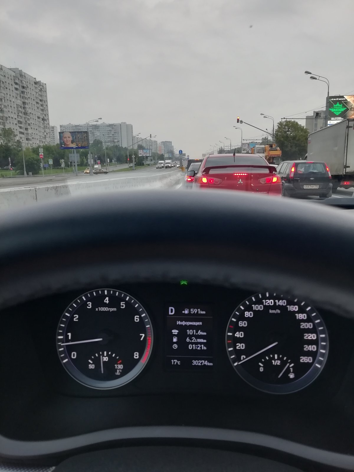

12 часов назад, Роман 73 сказал:
А вот расход Хундейца( как вы его называете ) Мотор тоже 150сил, вес авто 1640кг. Тоже ехал 100км на работу, около полутора часов. Расход 6,2 литра. Как-то было даже 5,9литра, в этом же режиме( фото есть, если что) Вообще, средний расход за 5тыс. км и 80м/ч около 7литров (фото тоже есть)
Вообще-то такие картинки показывать Волговоду/Газелисту на ночь -- это грех.
700 оборотов, 6,2 на сотню...
Страшный сон '700 оборотов'. Брать 150+ лошадей и думать как залить 20/30(маловязкую), чтобы ещё сэкономить... Жуть...
Вам надо к дилеру срочно, чтобы он Ваш мотор вылечил -- поднял обороты до 900-1000.
И сколько расход (перерасход), если залить 0/5W-40? 6,5-7 литров на сотню?
'Ужас, мой Хундеец 7 литров скушал 92-го' -- кусая кулак думает хундеевод. Так да?

Да нормальные обороты, зачем их поднимать-то? Вы же видели давление какое на холостых, всё там  в порядке. Бензин 92-й не заливал в это авто за год ни разу и не залью. Предпочитаю 95-й и выше. Насчёт, есть ли экономия на 20-ках, в отличие от маловязких 30-ок ? Может и есть, но она минимальная и я про экономию даже не задумываюсь никогда, в этом плане.
Сколько должно быть? 1500 об на ХХ?
Вот проверьте у себя, так и расскажите. Я вижу проблему -- 700 оборотов, маловязкие масла в системе, сомнительные зазоры, провоцирующие на масляное голодание поршней.
1 час назад, Sulima сказал:
700-800 об. на ХХ - обычные значения для современных моторов

5 часов назад, Paulson сказал:
7 часов назад, Sulima сказал:
Если Вы хороший дизелист, то должны знать, что дизель должен работать под нагрузкой и на ВЫСОКИХ для дизеля оборотах (не менее 1800 об/мин), на которых образуется масляный клин и коленвал поднимает на масляном клине.
А в бензинке это не важно?
900-1000 оборотов разве не для достаточного масляного клина устанавливают?
Мощный мотор провоцирует на драйв, он всегда должен откликаться на педаль газа.
Где-то встречал инфу про Хундейцев, что 800 +/-100 -- это норма. То есть, 900 об/мин -- это норма. Это речь о прогретом более часа под нагрузкой. Моторы 2,0 и 2,4 должны иметь не менее 900 об/мин. Как устроена программа я не знаю, но у нас 1000 об/мин (по индикатору на щитке приборов) и где-то через полчаса-час уходит до 900.
