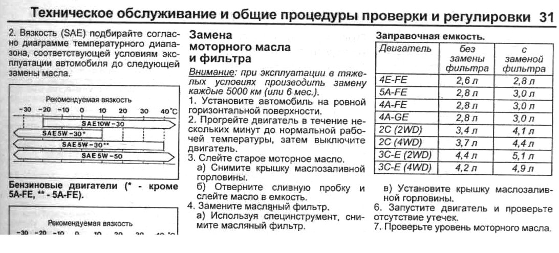

@torcon, сокращать вдвое временной интервал??? Это где такое пишут?
в мануалах. К моему 5A-FE сокращённый это 5т.км.
У меня пробег за полгода так же 2т.км. и маслу мягко говоря п..зда. и на днях буду менять. Сфоткаю что в бутыле на днях (откачивал 300мл для заливки промывки винса). Правда и авто не новое хех.
Рад за вас. А теперь внимательнее прочитайте вопрос. :) Я говорю про временной интервал.
@bc----, у меня написано производить техническое обслуживание в 2 раза чаще, т.е. 5тыс. км или 6 месяцев, что наступит ранее, вместо 10тыс. км или 12 месяцев
Уже выкладывал тут где то
Я конечно понимаю, что город+зима=тяжелые условия, но как-то не готов менять масло раз в полгода при пробеге на нём 2500 км, хоть убейте...  :facepalm:

@Dimcho, спасибо, не знал про такое.
