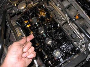

Не слишком ли часто мы меняем масло?
:D подобное на витзе видел тоже дама не меняла десятками тыс. Пришлось пробивать в заливной горловине дырку - спеклось масло в шлам и масло не заливалось... :D
кастрол не менялся годами
а вот странно, что уровень масла не падает при этом, т.е. оно себе там спокойно срабатывается в гуталин, при этом хватает уровня для поддержания давления?
В СТО зайдите крупное и погуляйте там пару тройку дней. Вот там много двигателей усраных. Особенно не в Москве где одни фокусы мерсы бмв лэндроверы с огромными картерами, а где нибудь в Новосибе где 80% автопарка японок, корейцев, китайцев с малыми картерами :)
Я не противник того, что надо выбирать более мелкие интервалы (я где-то посередине между вами всеми), но к слову ни одного усратого вхлам G4FC я не видел. Задаётся вопрос: может, корейцы не зря дали этому мотору интервал в 15 тысяч, несмотря на смешной картер, при этом порекомендовав лить среднезольные илсаки? Максимум, что я видел на этих моторах, это залепленные маслосъёмные кольца (довольно быстро залепленные, 100-150 тык и всё), но там и лили крепкие 5w-40, а то и вообще 5w-50.
Тоже всегда интересно было :DD
На цепном двигателе наверное еще и весь грм должен с таким гуталином в движке издавать весёлые звуки.
Ну 15 тык катают на шелле ХУ 5-40 дилерском. Нифига так то не илсак. :db:  Из всей тонны моих знакомых с солярисами, сидами и прочими хёндаями/киа никто вообще на илсаках не ездит (скажу более никто даже понятия не имеет что значат все эти аббревиатуры на банке, дай бог что бы в классификации SAE разбирались). Все фигачат сороковочку. На меня вообще как на юродивого смотрят с моими двадцатками в хонде еще и с интервалом 5к.
Да и двигатели то у кореяк не горячие, обычные атмосферники. Максимум, как мне кажется, что там от перекатов  видимого будет, на в общем то крайне живучем шелле, как вы выше и написали, дак это кольца/ колпачки сдохнут рано. Ну может немного лака.
