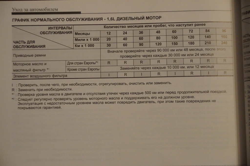

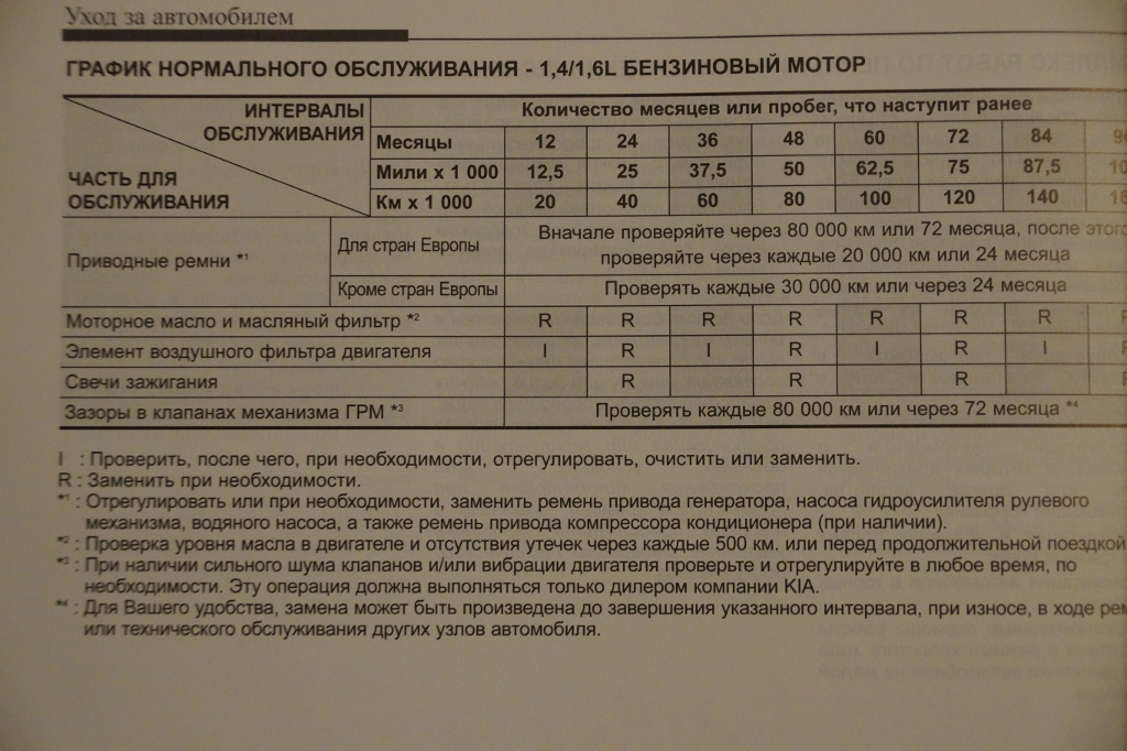

Перечитал сегодня мануал к своему авто. KIA рекомендует на моем моторе масло менять раз в 20 000 км (при тяжелых условиях эксплуатации -  10 000 км). Так ориентирует производитель своих покупателей. Я то уже определился с интервалом 6-9 тыс км (200-250 моточасов) в зависимости от условий эксплуатации. Но ведь не все этот форум читают. Будут раз в 20000 менять.

Это ОД установили. А в мануале 20000 км для 1.6 л,, 30000 км для дизеля 1.6!!!!!
Забавляет при этом пометка "R - заменить ПРИ НЕОБХОДИМОСТИ" То есть теоретически и после 20000 км масло можно еще не менять.
Если речь про Ceed ED, то скорее всего это первая, косячная редакция. В этом мануале для автоматической коробки Mobil1 ATF надо лить? В новой редакции на сайте 15.000, хотя это тоже конечно маркетинг.
