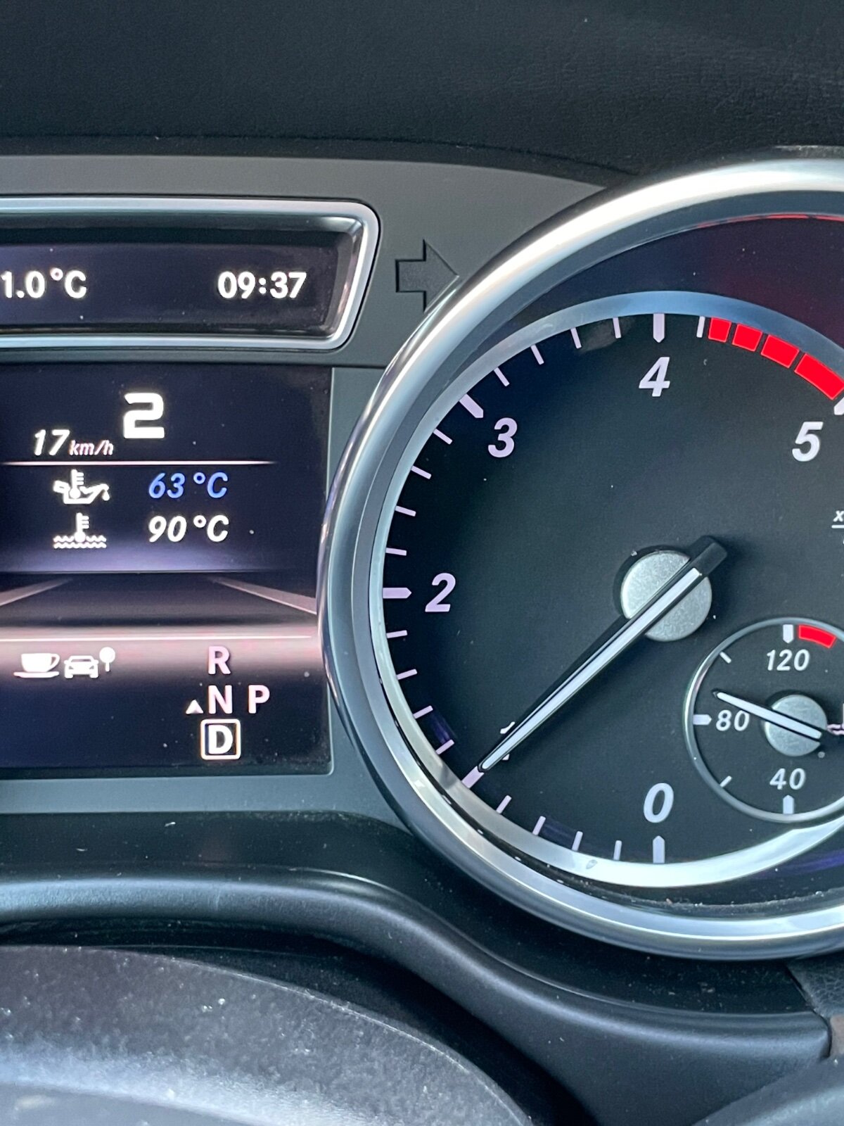

Mefistоf так мороз сегодня ниже (-28°) против (-22°) год назад, проехал меньше сегодня, всего 27км, а год назад почти в 2 раза больше - 41км, вот масло и нагрелось меньше. Условия разные
У меня температура масла перед глазами постоянно.
Я понимаю, что температуры за бортом разные. А итоговое расстояние тут роли не играет, т.к. уже через 15 км температура принципиально не меняется (+/- 1-2 градуса (не более)), т.к. мотор успевает погреться до максимально возможной температуры.
Просто указал температуру масла при - 22 и - 28 за бортом для понимания "масштаба трагедии".
Холоднее лишь на 6 градусов, а разница в температуре масла уже 15 градусов.
Возможно ещё вносит свою лепту помытый этим летом двигатель.
Ну и посыл - да и пусть масло разжижается (даже SAE20), если по факту приходится ездить на вязкости SAE40-50(при KV100).

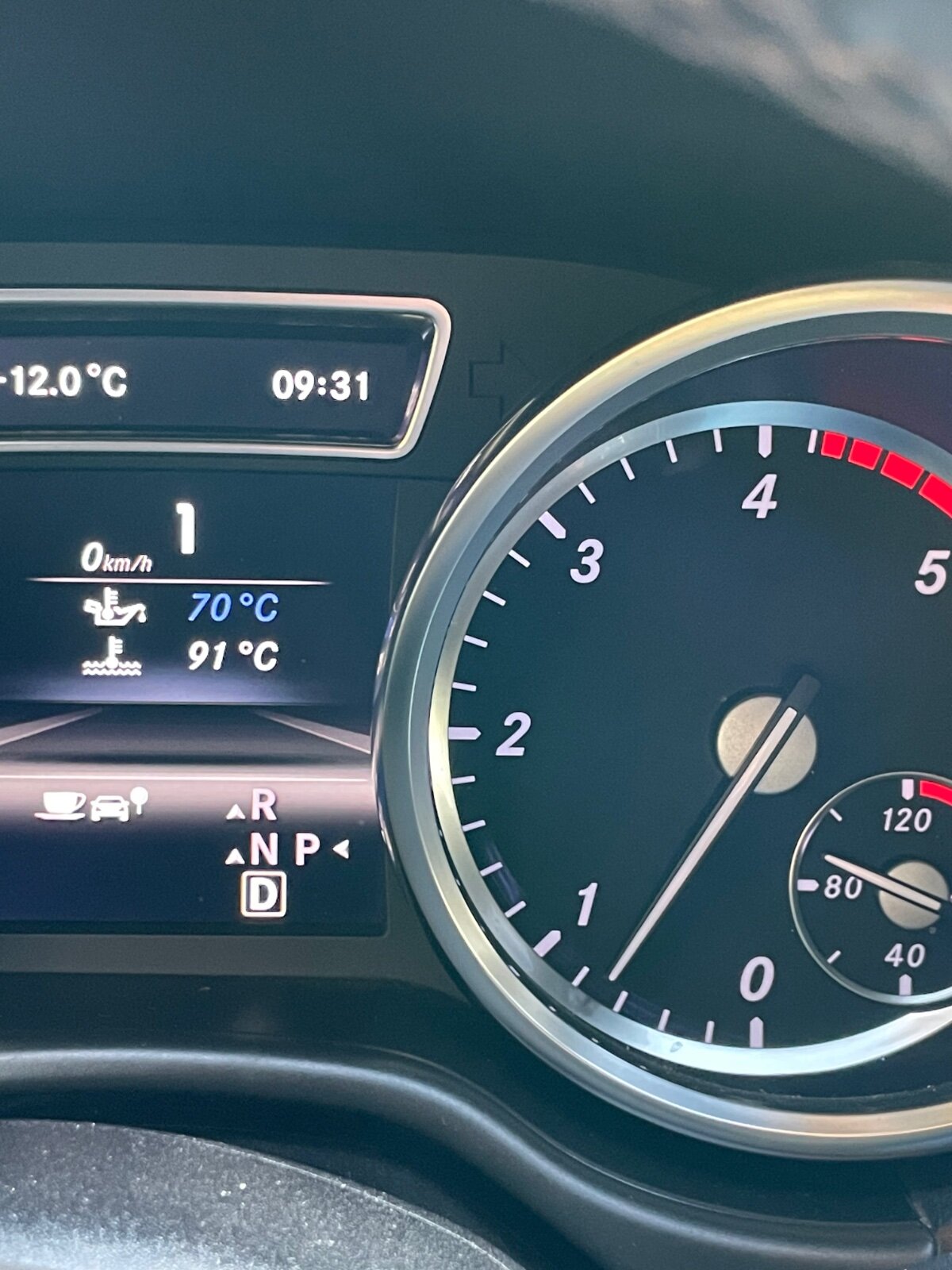

Утро, за Бартом -12
30 минут город/трасса до 100км/ч
Трасса 100км/ч
8 минут назад, Finik сказал:
Утро, за Бартом -12
Расчетная вязкость при температуре масла 63 в узлах будет sae40+, в поршневой только нормально разогревается.
