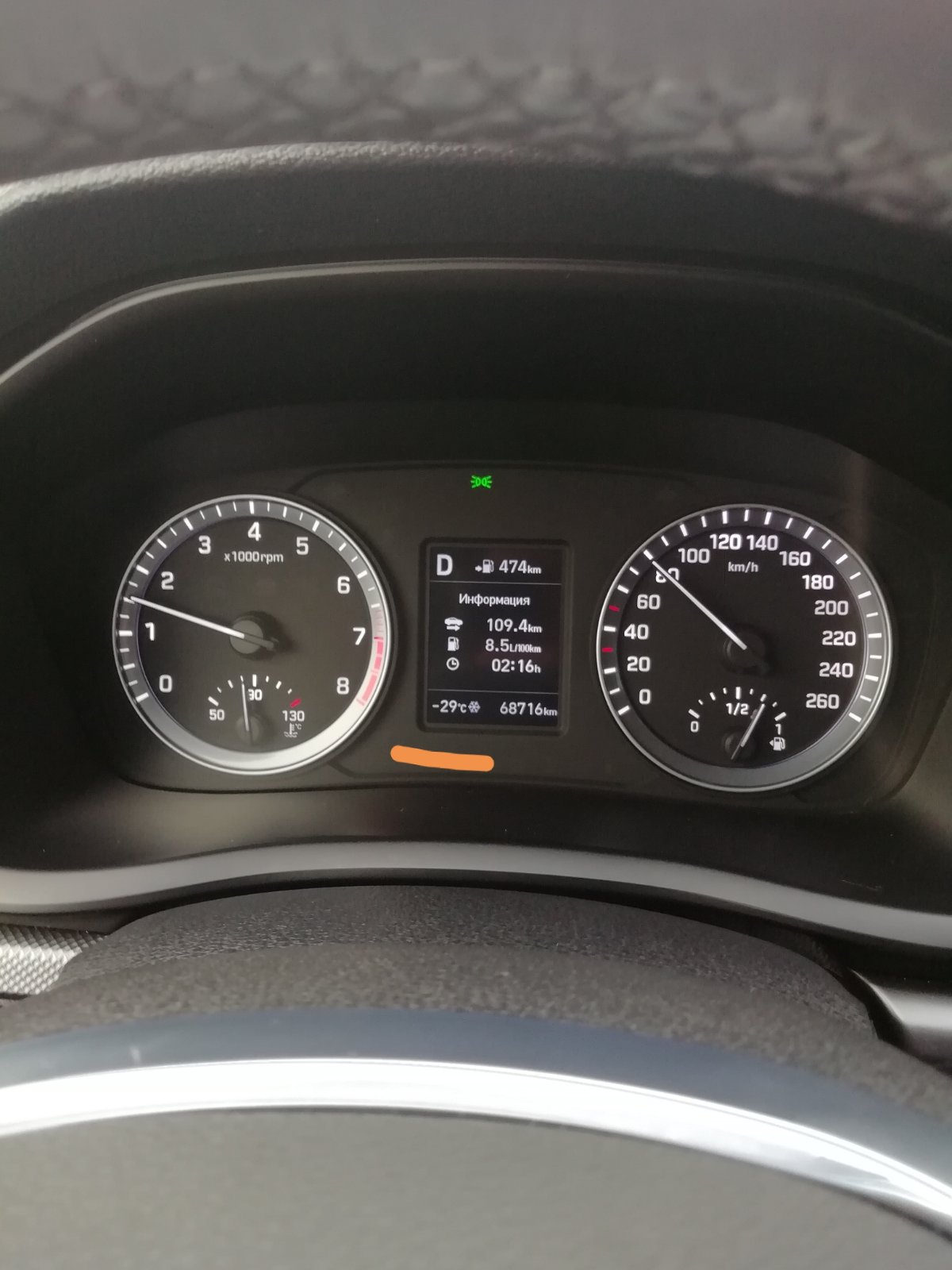

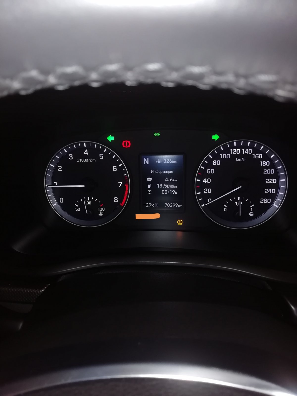

В том году не было, а 2 года назад (2021г) пару дней в январе и так же пару дней в феврале около (-30°) было
Роман 73 Температура ОЖ так до 90 и не дотягивалась?
Роман 73 штатный стрелочный прибор это ведь крайне не точный измеритель, лучше ч/з OBD смотреть температуру
