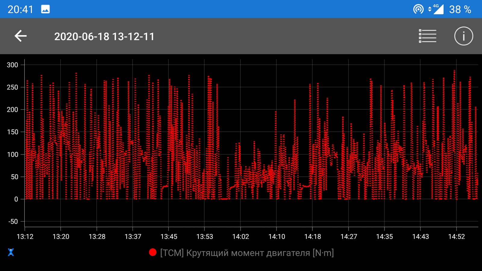

Ради интереса, полчаса на солнце на хх с климатом, +29.
Screenshot_2020-06-18-18-04-11-08_1c4cade50911c4021d022fd7fc21ca47.thumb.jpg.c51b8fd25c36e405adb3308429f031b1.jpgScreenshot_2020-06-18-18-04-33-76_1c4cade50911c4021d022fd7fc21ca47.thumb.jpg.91f3f18c520dc9e2998a377ebeccc49e.jpg

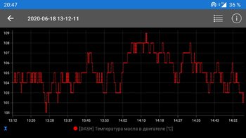

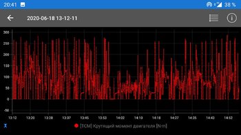

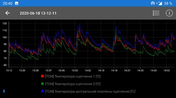

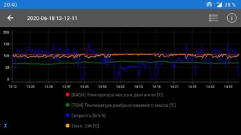

Двигатель 1.8 tsi cjsa, за бортом +24.
Из наблюдений: сцепление греется градусов на 25-30 меньше, чем при спокойной езде в городе, не смотря на то, что регулярно отдает максимальный крутящий момент.

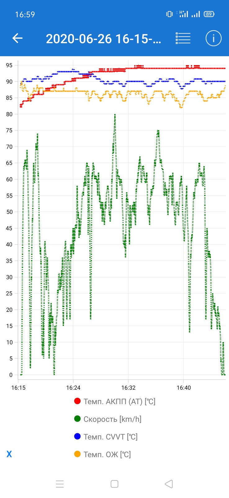

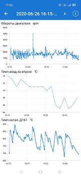

Город, пригород, с климатом, спокойная езда в потоке, +24+27, короче треш за 100гр, начинается где то с +29+30.
Screenshot_2020-06-26-16-59-55-06_1c4cade50911c4021d022fd7fc21ca47.thumb.jpg.8252ade167888a0f450e9728ae5e9ca5.jpgScreenshot_2020-06-26-17-00-30-23_1c4cade50911c4021d022fd7fc21ca47.thumb.jpg.f9fd14d68d342bd7b073a43b7c5ea05d.jpg
