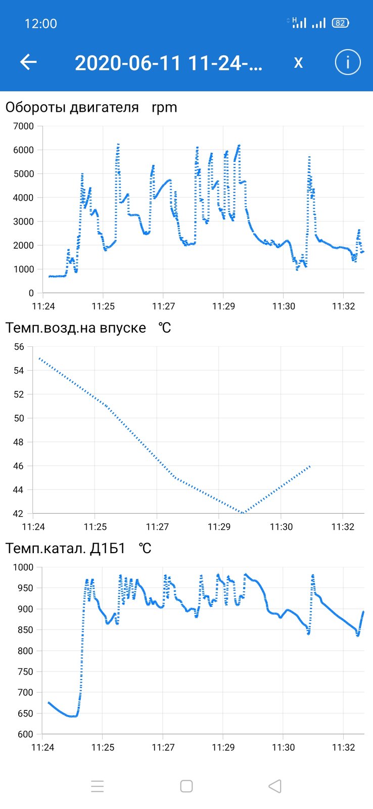

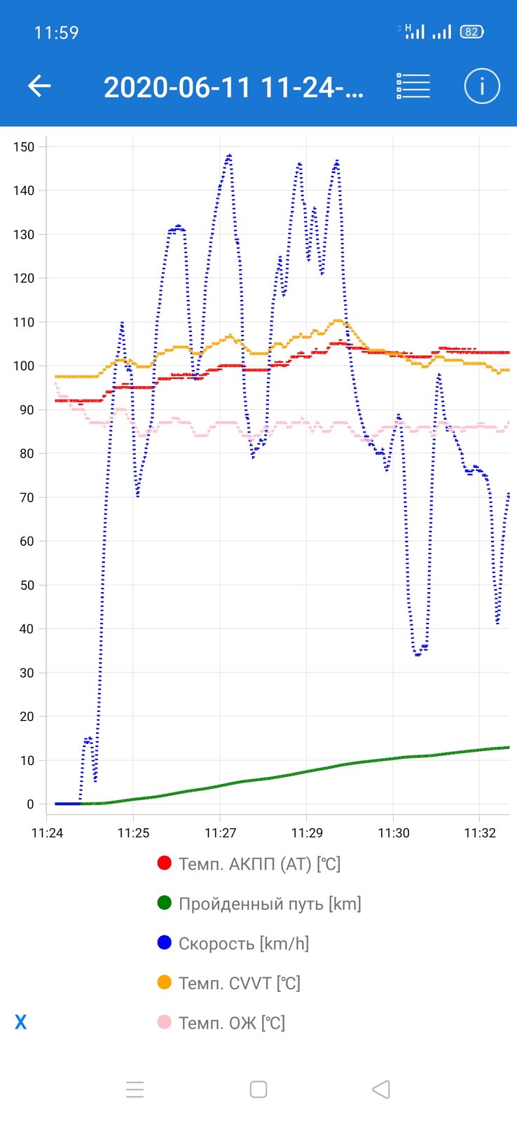

Сегодня, +29, тот же участок, почти 111гр.
Screenshot_2020-06-11-11-59-43-61_1c4cade50911c4021d022fd7fc21ca47.thumb.jpg.189d6621394c9129b4f66786394739f8.jpgScreenshot_2020-06-11-12-00-01-54_1c4cade50911c4021d022fd7fc21ca47.thumb.jpg.f2de213bd0267660ab48b5202c1d428c.jpg

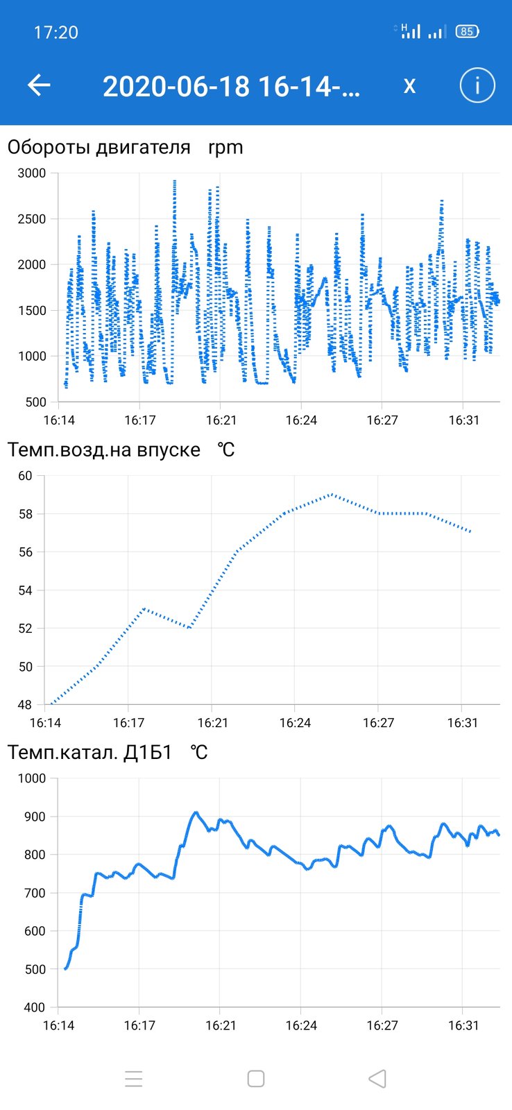

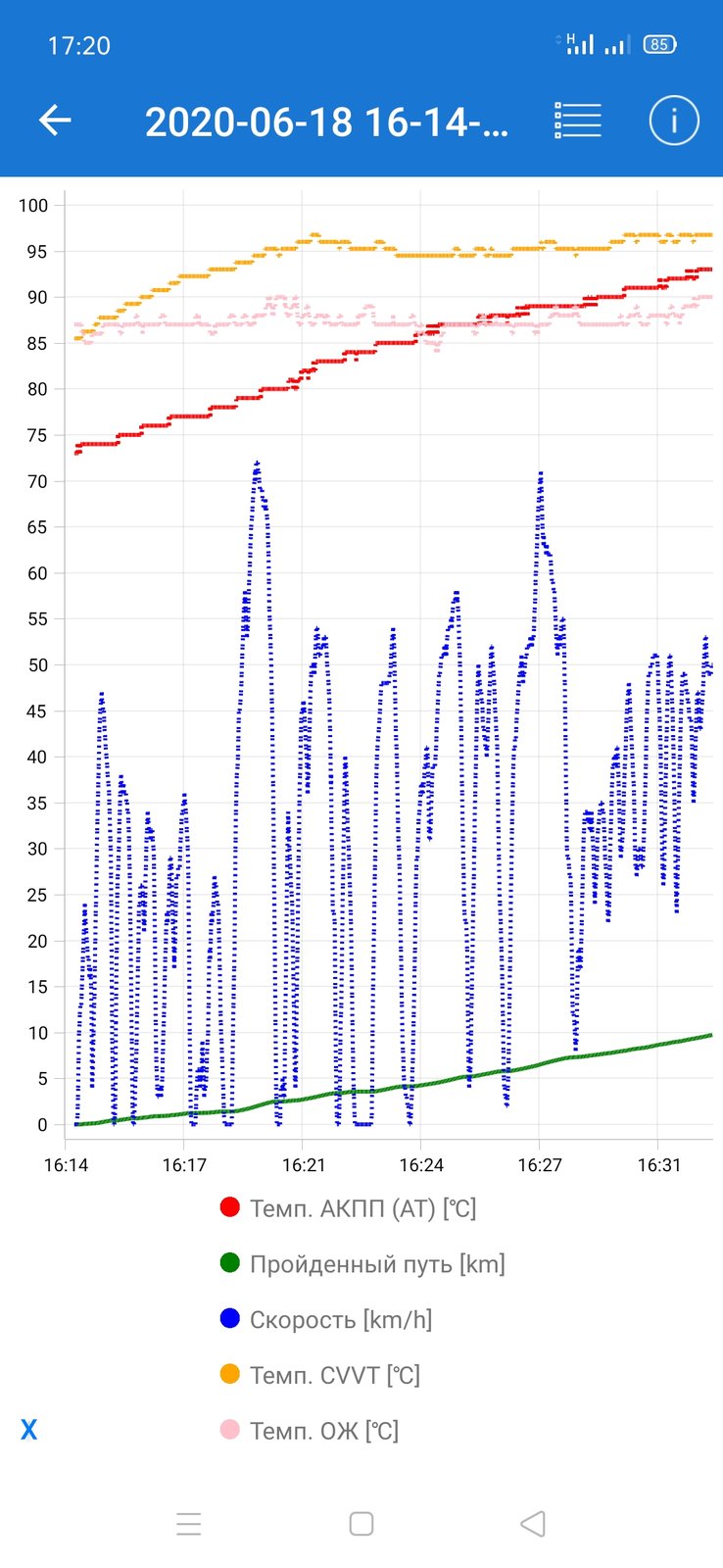

Тот же участок сегодня, держал по спид от 105 до 120, без климата, +30, один обгон.
Screenshot_2020-06-18-17-18-41-25_1c4cade50911c4021d022fd7fc21ca47.thumb.jpg.cac92c7d589e96728001565fea34a681.jpgScreenshot_2020-06-18-17-19-21-65_1c4cade50911c4021d022fd7fc21ca47.thumb.jpg.b953dff3786473ebaee17416e384aa4f.jpg

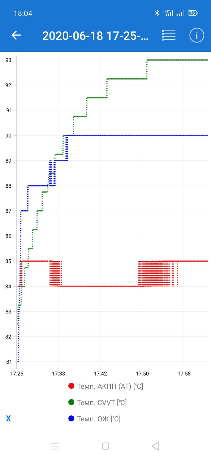

Ради интереса, полчаса на солнце на хх с климатом, +29.
Screenshot_2020-06-18-18-04-11-08_1c4cade50911c4021d022fd7fc21ca47.thumb.jpg.c51b8fd25c36e405adb3308429f031b1.jpgScreenshot_2020-06-18-18-04-33-76_1c4cade50911c4021d022fd7fc21ca47.thumb.jpg.91f3f18c520dc9e2998a377ebeccc49e.jpg
