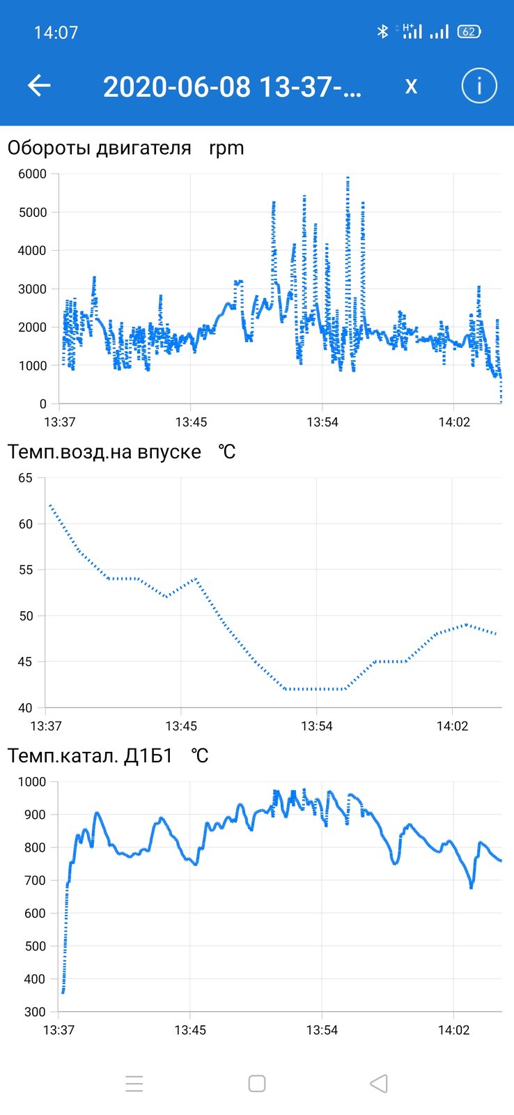

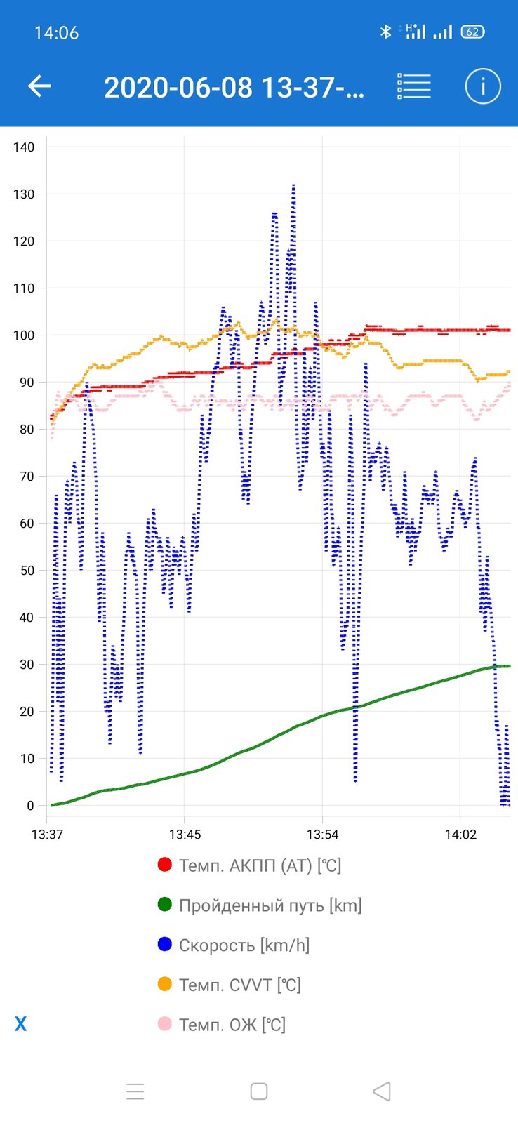

08.06.2020 в 18:13, Евген 48 сказал:
Небольшая загадка на сообразительность, у меня есть объяснение данному факту, но вдруг оно ошибочное.
Одинаковые режимы тапка в пол до 140км.ч. по спидометру, в одном случае темп. улетела к 113гр, в другом еле доползла до 102-103гр.
Трасса, бензин, кондей, короче всё в замерах одинаковое.
Разница в замерах 1,5 часа.
п.с. да, Мобил нагрел до 113гр., сам в шоке, в прошлом году Зепро макс. дополз до 109гр.
Screenshot_2020-06-08-12-40-03-23_1c4cade50911c4021d022fd7fc21ca47.thumb.jpg.b804e94497864dba013a6cbc7f256c47.jpgScreenshot_2020-06-08-12-40-39-04_1c4cade50911c4021d022fd7fc21ca47.thumb.jpg.b3669fb0a54bd9045ad6cd9b68167d90.jpg

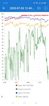

Тот же участок, +30+32, соблюдая ПДД, с климатом.
Screenshot_2020-07-03-13-22-55-68_1c4cade50911c4021d022fd7fc21ca47.thumb.jpg.c08b7de517243f2c2a0edc09a947a950.jpgScreenshot_2020-07-03-13-23-28-31_1c4cade50911c4021d022fd7fc21ca47.thumb.jpg.3a0c364dff1f6d5e3f921453dae8b7ec.jpg
Город, пригород, с климатом, +30+32, в потоке.
Screenshot_2020-07-03-17-15-14-68_1c4cade50911c4021d022fd7fc21ca47.thumb.jpg.5dd1becceb53d06d3b3c0f7ce58f0ca1.jpgScreenshot_2020-07-03-17-16-19-54_1c4cade50911c4021d022fd7fc21ca47.thumb.jpg.86832a8152e7d64e23a5169ec80cddb6.jpgScreenshot_2020-07-03-17-16-47-92_1c4cade50911c4021d022fd7fc21ca47.thumb.jpg.59f32ccb69f048cea5f3170d9350decf.jpg
где темп масла падает это на небольших спусках.

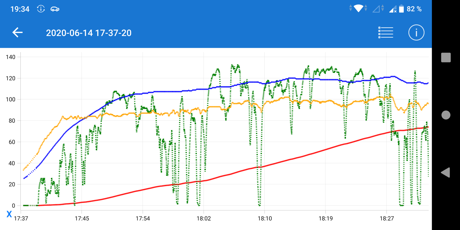

14.06.2020 в 19:38, Pulser сказал:
Новые рекорды)))
Путь час времени, 75 км примерно. Трасса со светофорами и радарами. Машина пустая-2 человека.
Температура больше 120 С
Заказал Татнефть Люкс 5-30, залью, посмотрим на темп., сравним с твоими данными.
