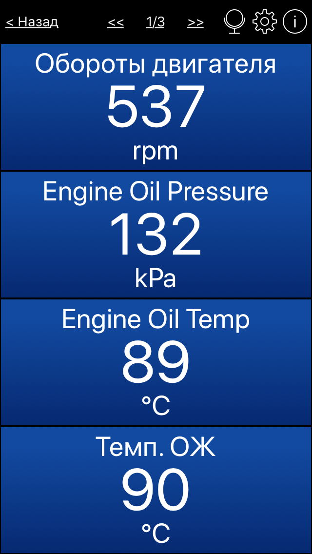

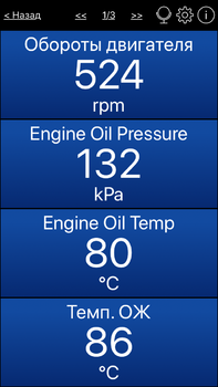

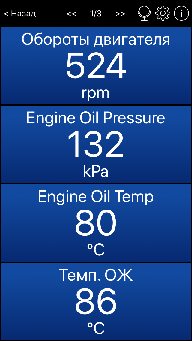

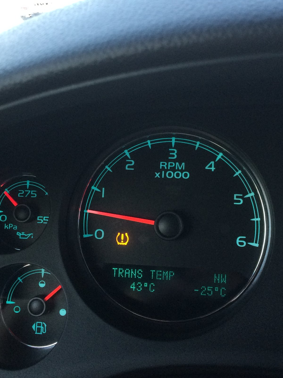

Chevrolet Tahoe 2012 год, мотор V8, 5,3л
Достаточно горячий мотор, температура ОЖ 100 градусов норма, масло примерно также.
Реального датчика температуры  моторного масла в ДВС нет, температура масла расчетная, но думается мне что примерно так и есть. В АКПП есть датчик температуры.
Посмотрим что происходит при температуре минус 25 град.
Через 45 минут движения - температура АКПП (43 град., датчик температуры реальный), температура масла 80 град.
IMG_3556.thumb.JPG.d34e49a1683433c7019491c833b8071c.JPG      IMG_3555.thumb.PNG.15644fabe73ebfe4a9b2020b5d9cb6f7.PNG
Через 1 час - наконец-то едва достигнуты 89 град.

3 часа назад, Pavel_NSK сказал:
В чём логика у GM? Показания температуры и давления масла в ДВС отсутствуют, зато с АКПП выводится на панель приборов:pardon:
логика простая - при буксировке тяжелых прицепов АКПП может перегреваться.
