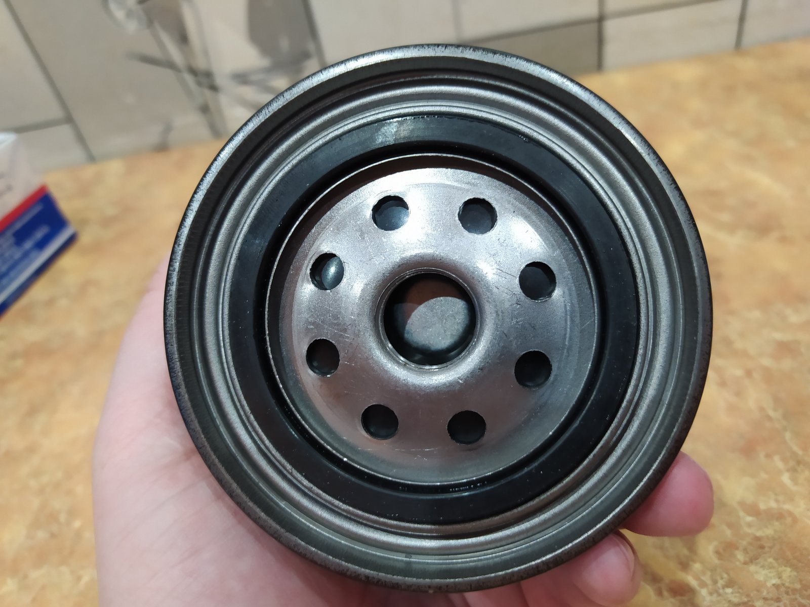

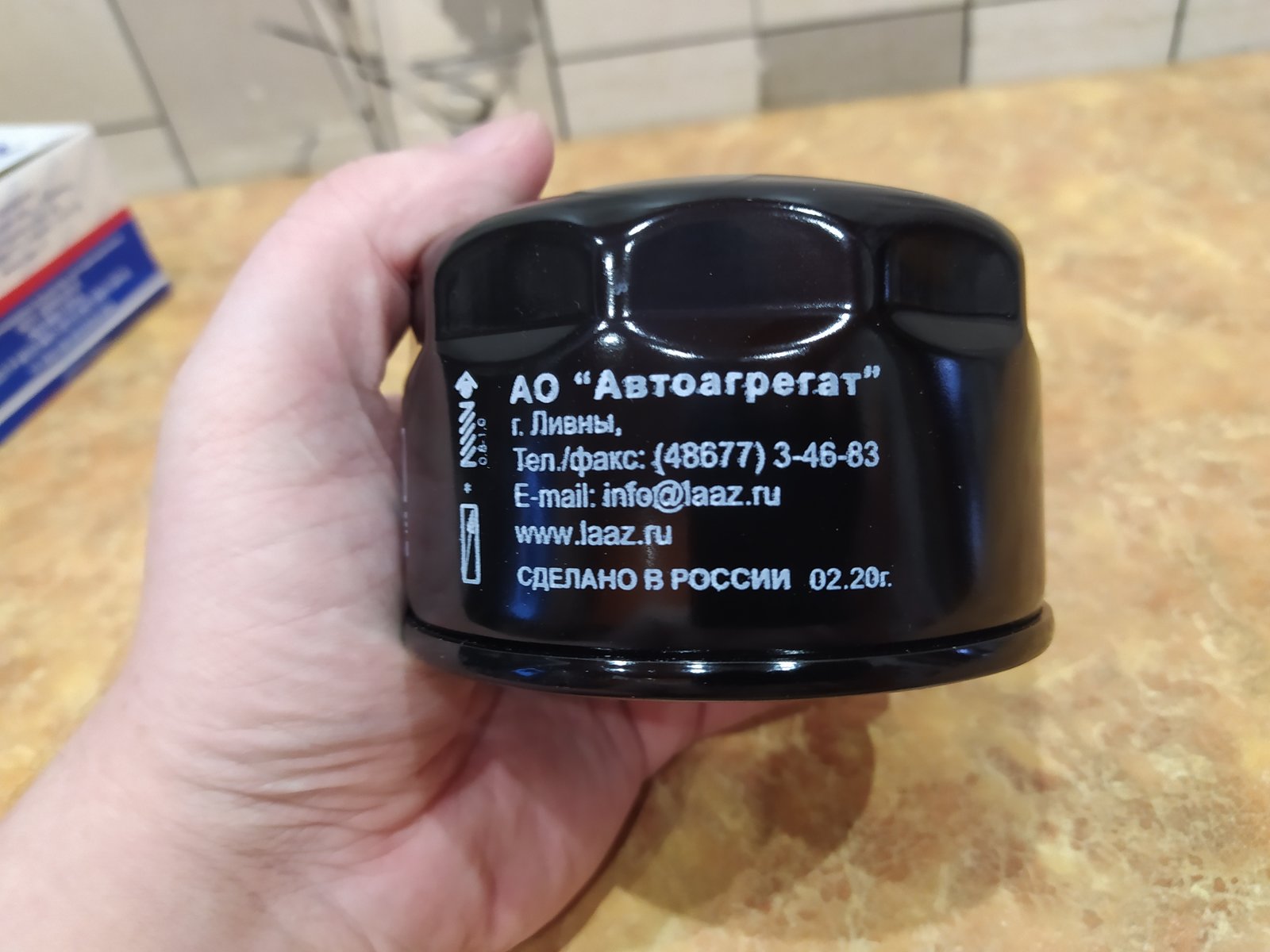

Максим Л. вот наконец то и мне пришел фильтр. Такой ли?))

2 часа назад, OJIeGi4 сказал:
Да это самый что ни на есть конвейерный.
