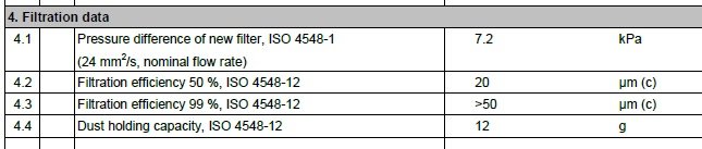

Texacoman как мне рассказал в устной беседе их инженер,то у них несколько видов бумаги,в серию Ливны 2108 они ставят бумагу с номинальной тонкостью 42 ,а в серию премьер с тонкостью 12 (так как у него верхний перепускной и можно извратится) самое интересное у премьер отработанного бумага плотная и желтоватая (если не сильно угажен то видно) у серии обычных 2108 бумага тоньше и темнее (похоже разная), если чисто в лоб с маном сравнить то ливнам до мана очень далеко,но вот мотору вазовскому они лучше подходят,стандартный ман имеет тонкость 32 и то ли быстрее забивается,и часто открывая перепускной,тортом ещё что,но гидрики чаще всего начинают на нём стучать,но как раз сегодня вскрывал Манн 20-го года выпуска таксист за два месяца 10-ку откатал,там совсем другая бумага и укладка чем в тех манах и бошах что я раньше вскрывал вскрывал,укладка не слипшаяся и бумага супер,с наружи чувствуется песочек, внутренняя складка гладкая, перепускной чётко на 1,1(1,2) открывается,вот жаль его не делают с верхним перепускным как у Ливны премьер. Повторюсь последний вскрытый Манн по бумаге очень отличается от прошлых. Все были оригиналами. Если кому интересно могу завтра сфоткнуть,то что интересно.
