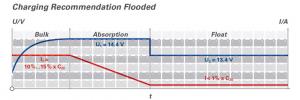

открыл его и вижу:
график рекомендуемой зарядки с режимом 14,4В
ниже текстом (цитирую дословно, выделено мной):
"Используйте зарядное устройство с возможностью регулировки напряжения и тока и высоким зарядным напряжением (2,6 В на ячейку)
Этот «перезаряд» должен использоваться только короткое время для предотвращения потерь воды"
и ещё полезная рекомендация:
"Всегда рекомендуется начальная зарядка. Никогда не используйте быструю зарядку."
под быстрой зарядкой понимают вероятнее всего зарядку акума большим током после его нежданной разрядки
