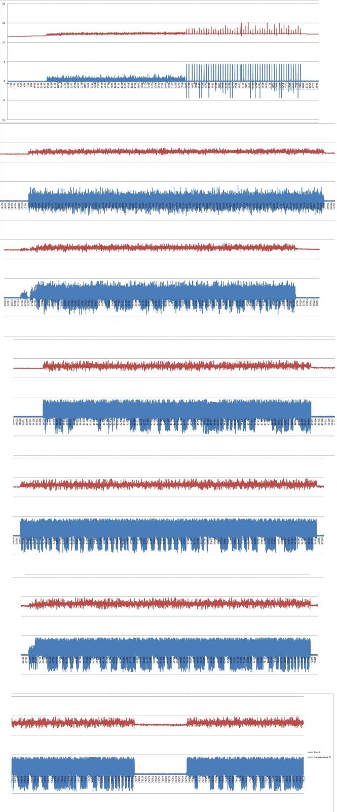

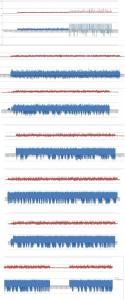

Берем АКБ подключаем наше ЗУ, осциллограф (это телевизор который показывает кино о жизни электричества) и наблюдаем что там у нас с напругой .Напруга рисует картинку...
такую?
