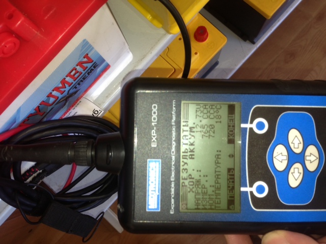

Фото 1 и 2 - это проверка сегодня батарейки прибором ВТ-222 и настоящим тестером

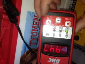

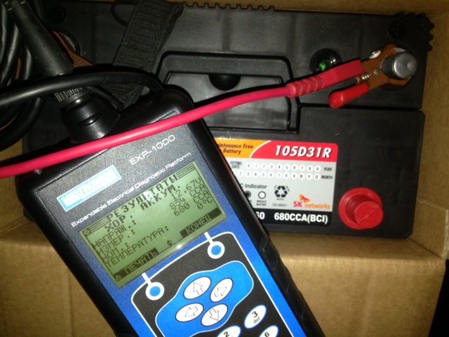

фото 3 и 4 еще пррверка другой батарейки тестером и китайская вт-222.
Я верю , конечно , что потомки Мао Дзэдуна создали супер-тестер батареек , и я понял , что мы отдавая за тестер по 100 000 р лоханулись , та как вт-222 за 3 рубля нам все показал .

первые 4 фото тест -драйв "коробочки" и настоящего тестера , ну , +/- 30-40 % ерунда наверное.

прошу прощения , но , фото 4 где-то потерялось , завтра предоставлю , что вт 222 выдаст по фото номер 3.

P.S. На Вашей 2-ой фотографии номинальный ток холодной прокрутки 720 А, а измеренный прибором - 765 А; на 3-ей фотографии номинальный ток холодной прокрутки 680 А, а измеренный прибором - 854 А. Прокомментируйте, пожалуйста.
