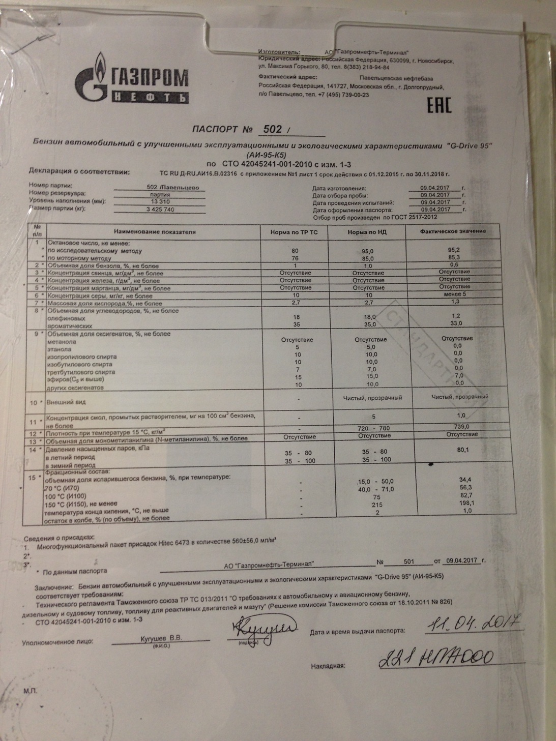

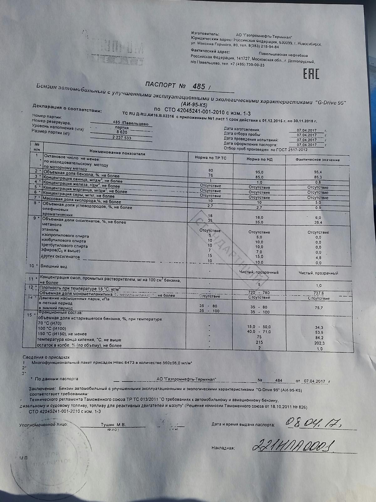

паспорта с Московской АЗС:
post-11711-0-22781600-1494780234_thumb.jpgpost-11711-0-07084000-1494780297_thumb.jpgpost-11711-0-26134400-1494780329_thumb.jpgpost-11711-0-92462200-1494780349_thumb.jpgpost-11711-0-60813400-1494780380_thumb.jpg

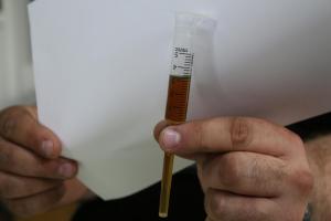

Фракционный состав классический..
меня интересует что там после.. +210гр  разгонки на фракционке..
.. там как видим осталось 4% дизельно-мазутной фракции вместе с моющими присадками..
предел до 2%..  = как бы превышение..

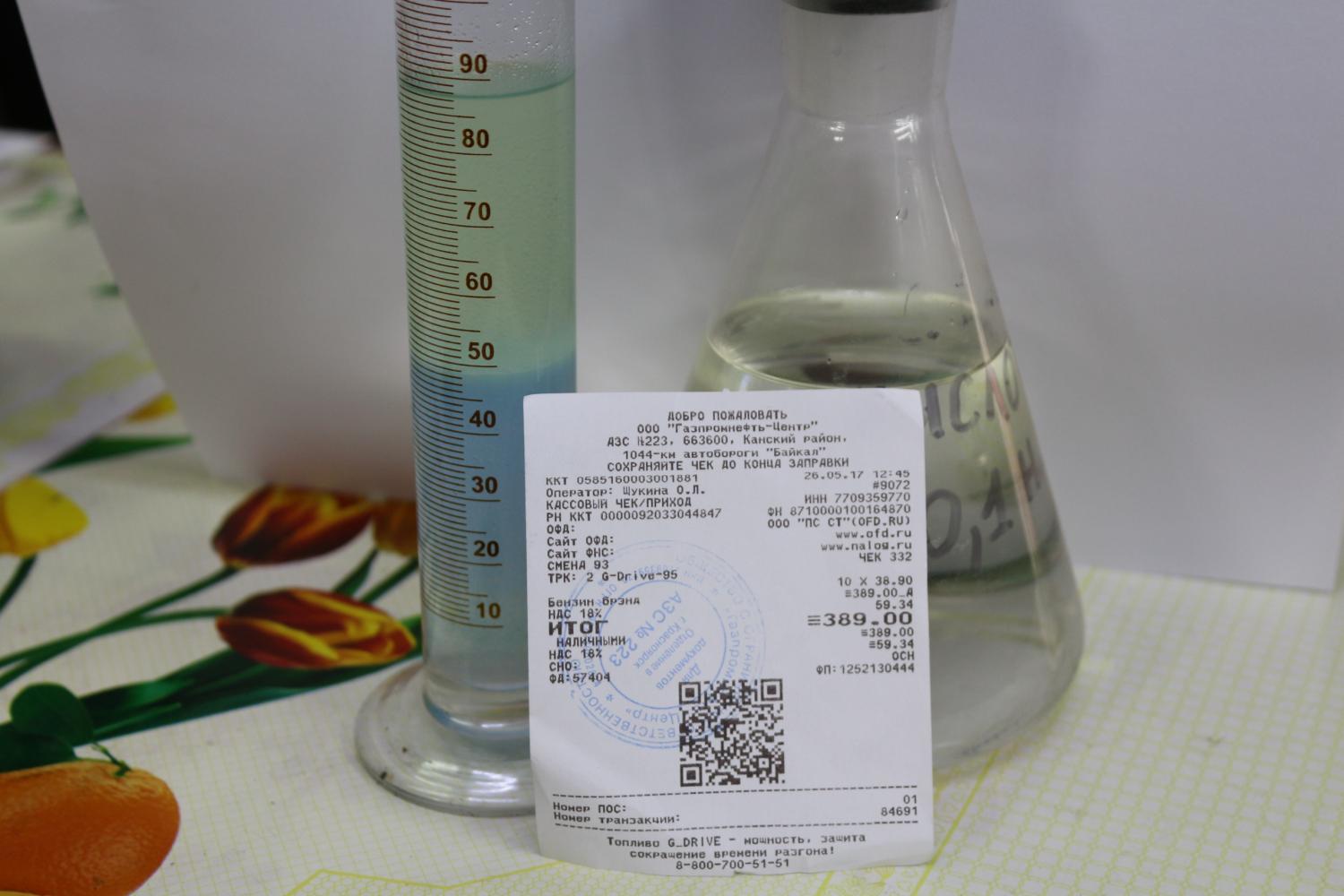

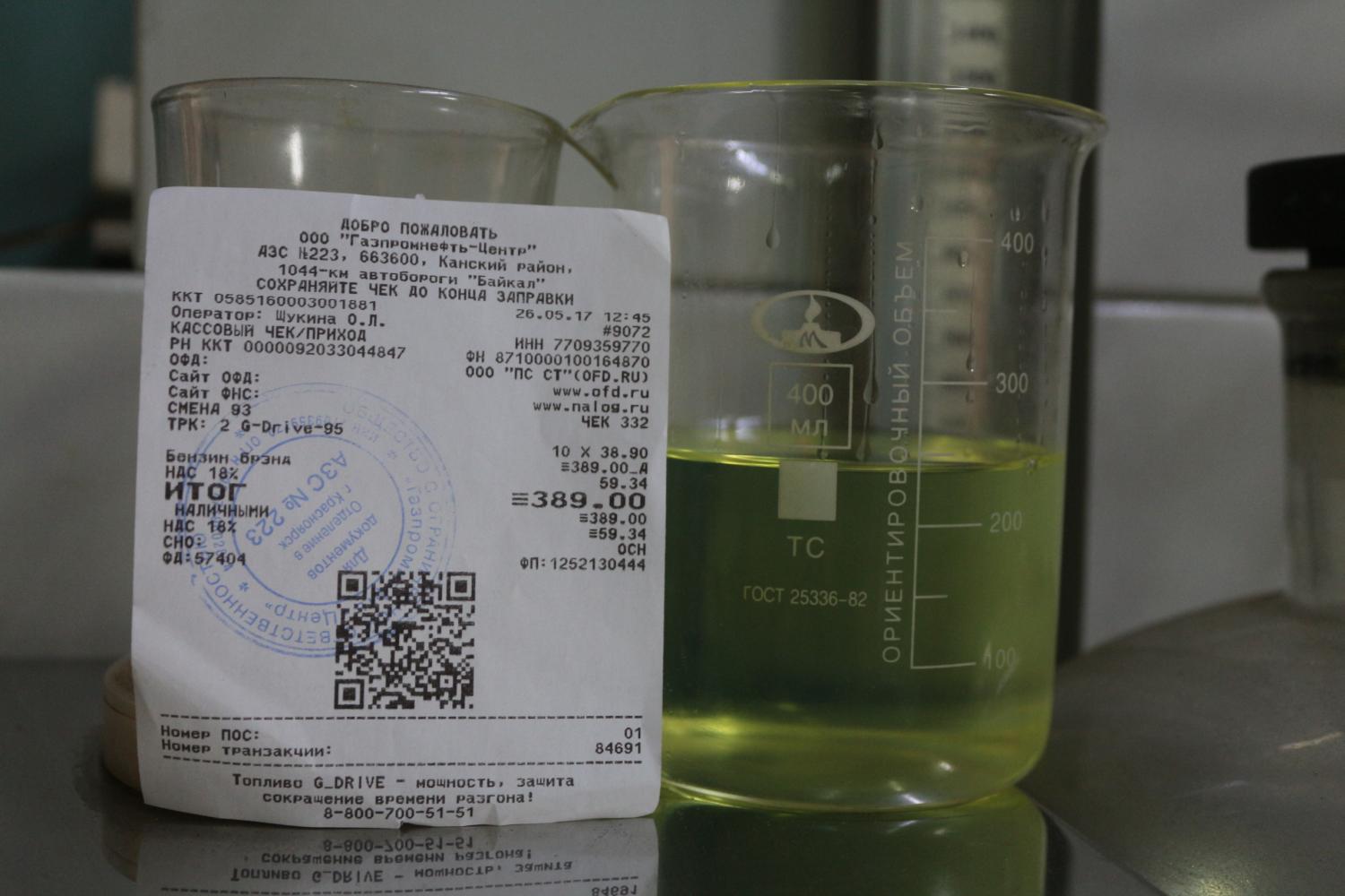

Проверяю на моющие присадки.. методика http://минобрнауки.рф/с/новости/5331
Моющие присадки обнаружены.. =  они там есть..   :)   :shok: о чём указано в чеке..
post-7837-0-22952800-1495782003_thumb.jp
а также проверил на недолив.. = его нет..   :unknw: ((на этой азс..  :popcorm:
РС. делаю вывод.. бензин рабочий.. ((с мал-е-нь-ки-ми.. отклонениями..
