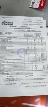

96)) С МНПЗ
Gdrive
рядом Дивеево Нижегородская область
8 часов назад, Kotov_VaS сказал:
96)) С МНПЗ
Gdrive
Так в двигателя важнее очм, емнип, очм здесь 85, да и ароматики и олефинов до фига, а еще и эфиры..
Себе бы не стал заливать
2 часа назад, vartija сказал:
Выбор был залить Лукойл, но както к нему доверия меньше. У меня прямой впрыск на улице ниже нуля, гашетку не давлю, поэтому все норм. Если честно в поведении машины в пенсионерском режиме после 100 от Роснефти не заметиол. А вот переход от 100 лучка и 100 от роснефти машина прямо чувствует. Но еще раз повторюсь режим мега пенс... на трассе максимум 140. Все плавно, в пол и до киклауна не давлю

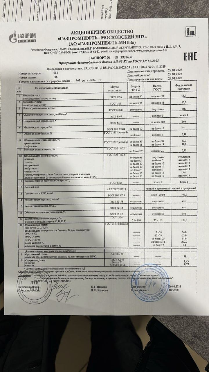

Что можно сказать по этому топливу? г. Брянск
9 часов назад, Maslogon сказал:
Как по мне - середнячок.
Но у меня вопрос, где вы у нас в городе нашли ГПН?)
