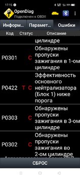

23.12.2024 в 19:59, Сергей Николаевич сказал:
Тему не курю, заметка - чтобы было.
09.12.24 на заправке Газпромнефть в г. Клин Московской области хапнул отменного говнеца под маркой АИ-92.
Чек:
Машина - ВАЗ 2114, двигатель 11183. Сразу: двигатель потерял ровность работы, и так в прогреве немного троил, теперь стал ещё и "вибрить", в прогретом состоянии на ХХ вибрация была очень заметной, не то чтобы колбасило, но именно вибрировал. До этой заправки прогретый холостой ход был очень ровный и тихий. В движении большая разница пошла в разгонах, особенно на 3й передаче, жать железку приходилось много больше. Муку эту не выдержал - разбавил 10-ю литрами 95го с Роснефти. Стало чуть легче, но ситуация принципиально не изменилась.
Пока вырабатывал это дерьмо поймал штук 7 чек энджинов, 4 из них вообще в один день. В основном - пропуски зажигания по всем цилиндрам:
После выработки этих суммарных 30-ти литров до лампочки, заправился 20 л. 92-м с Роснефти - сразу стало лучше, но ещё местами остаётся лёгкая вибрация - видно, остаточек дерьма ещё поигрывает.
В общем такая история. Такого жуткого дерьма не ловил ещё никогда и нигде. На жутчайших ноубрендовых АЗС в глухих проселках средней полосы, где советской власти не было никогда, лучше бензин заправлял. А тут - здрасьте - город Клин, Московская область.
