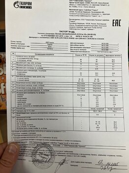

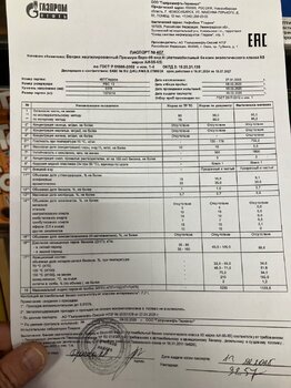

6 минут назад, Soldat163 сказал:
Я тоже смотрю паспорта, а там дата летняя. Как-будто они паспорта не меняют. Тольятти. Причем на разных заправках Газпромнефть.
А в ёмкости может быть что угодно.. ((
Сергей Васильевич в августе обзавёлся новым транспортом и в сентябре начал копать вопрос, а где собственно заправляться. Т.е. в сентябре я начал делать снимки паспортов и сидеть разбираться, что люди говорят о каждом параметре и где наиболее предпочтительный для ласточки будет бенз. Но конкретно этот вопрос остался не закрытым. Ещё и человек с чата по машине пишет, что недавно перешёл с g-drive на лукойл из-за чека. На лукойле чек пропал. В теме лукойл-тебойл наоборот люди жалуются на загрязнения. Теперь есть над чем подумать.

В разных регионах бензины с разных нпз могут быть даже в рамках одной сети, а ещё есть франшизы...
Как вариант - потостируйте, снимите логи, если есть возможность и выбор будет проще, имхо

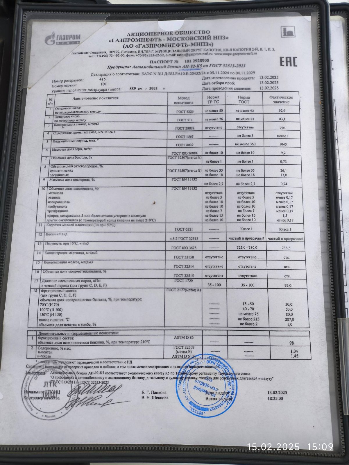

Кто что скажет ? Годный бензин ?  МНПЗ. Не брендовая заправка, малопопулярная.   92 на прошлой неделе аж 94.2 на этой 92,9
Изменено пользователем fire679
1 час назад, fire679 сказал:
На мой взгляд многовато олефинов при достаточной ароматики, да ещё эфиры, высокий конец кипения при таком очм.. Предпочел бы полегче..

14 часов назад, vartija сказал:
А по легче что дает ? Быстрее сгорает или что ? Если не турбомотор и не прямой  впрыск и без катов уже ?  Олефины дают лишний нагар ?
У меня сложились следующии выводы: и ароматика и олефины при неэффективном сгорании дают нагар, смолы и т.п., чем меньше сумма этих составляющих при большем очм, тем больше высокопроизводительных фракций в бензине, считается, что более лёгкие фракции сгорают чище, но дают меньше мощности по ощущениям, а оксигенаты для турбодвигателя, менее эффективны и не обязательны для использования, для атмосферников же должно быть поинтереснее, имхо.
В целом, собирал логи и выбирал наиболее подходящий для себя.
