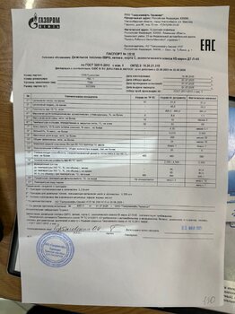

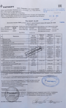

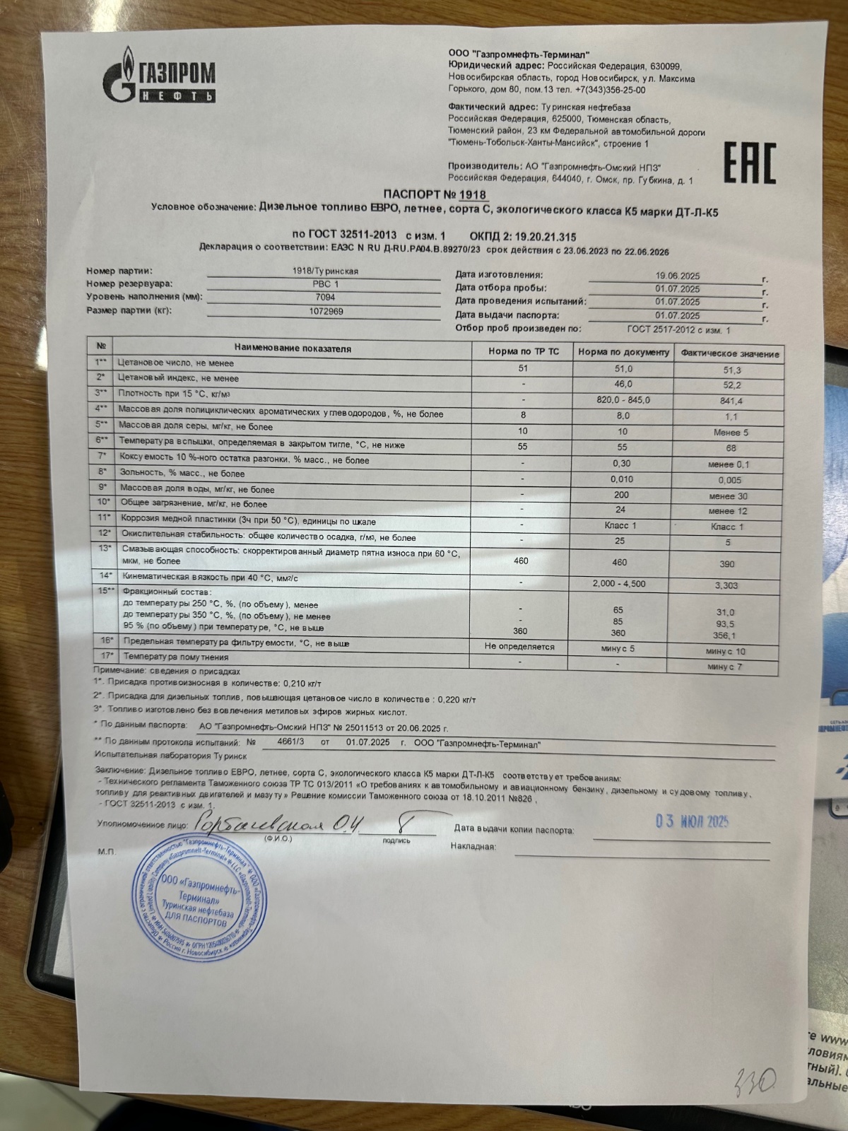

5 часов назад, Andrey77786 сказал:
Танеко франшиза Тюмень
А вторую сторону паспорта почему не сфоткал? Такую бумажку можно скачать с определённого сайта и выложить, но это не означает, что ДТ может быть с Татнефти.

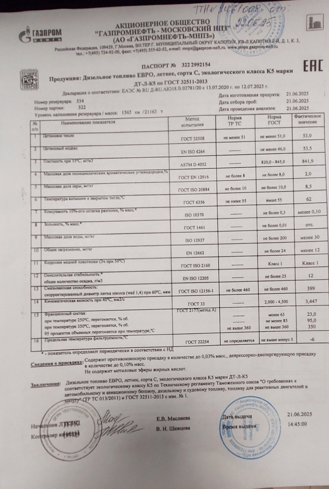

Занесло на ГПН, плеснул. АЗС 359 Новорижское ш. около 2-й бетонки в Москву.
Плотность конечно гуд. Но не хартийное, и серы дофига.

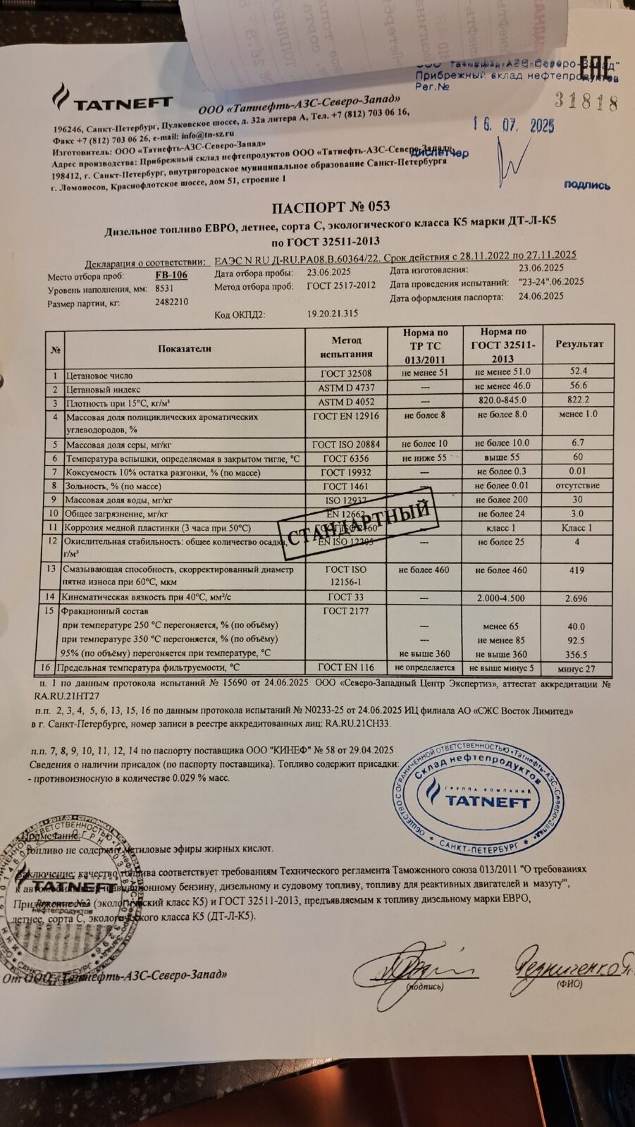

Сегодня запросил паспорт качества с автоматической заправки Татнефть на Ириновском проспекте СПб.
Вот прислали на почту
