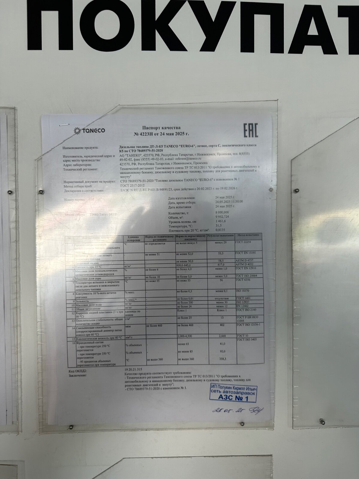

ребята, подскажите по качеству. фото такое себе, очередь на азс, стоят пыхтят в спину, а паспорта в спецпапочке
4 минуты назад, to_to сказал:
Показатели средние, обычные, нет ничего выдающегося.
Но я бы не заливал, так как цетан для летнего топлива низкий, по самой  нижней планке.
Залить можно, чтобы просто  продолжить движение, но, ежели хочется для машины чего-то бОльшего  - есть DT с куда более интересными характеристиками и по цетану и по сере и пау. Самый провальный здесь - цетан.

B.M. спасибо. мне тут ничего не понятно, я для другана с его дизелями спрашиваю.
тогда сфоткаю паспорт на питерском танеко и выложу для подсказки по качеству
