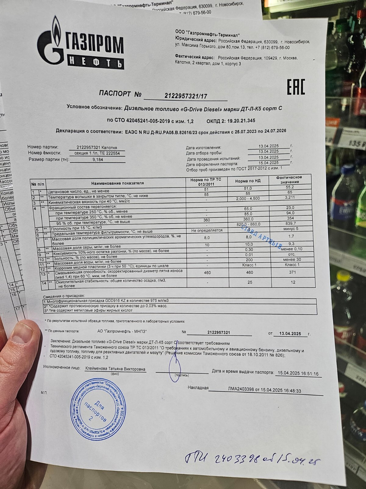

14 часов назад, B.M. сказал:
 ПАУ сука 6+
Вывод: пахнет наипаловом.
Уверен , что с ароматикой какая то ошибка в паспорте.
Плотность почти 850
Видимо нормально варят ГПН только в Москве.

G-drive:
-Симферопольское шоссе;
- Серпухов
- Москва, Ховрино, Библиотечный проезд
Наблюдение: в МО ПАУ больше, а цетан ниже (54), чем в Москве.
Может просто совпадение такое.

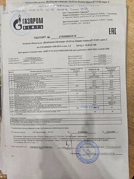

Газмпромнефть, G-drive DT сегодня на Мичуринском
