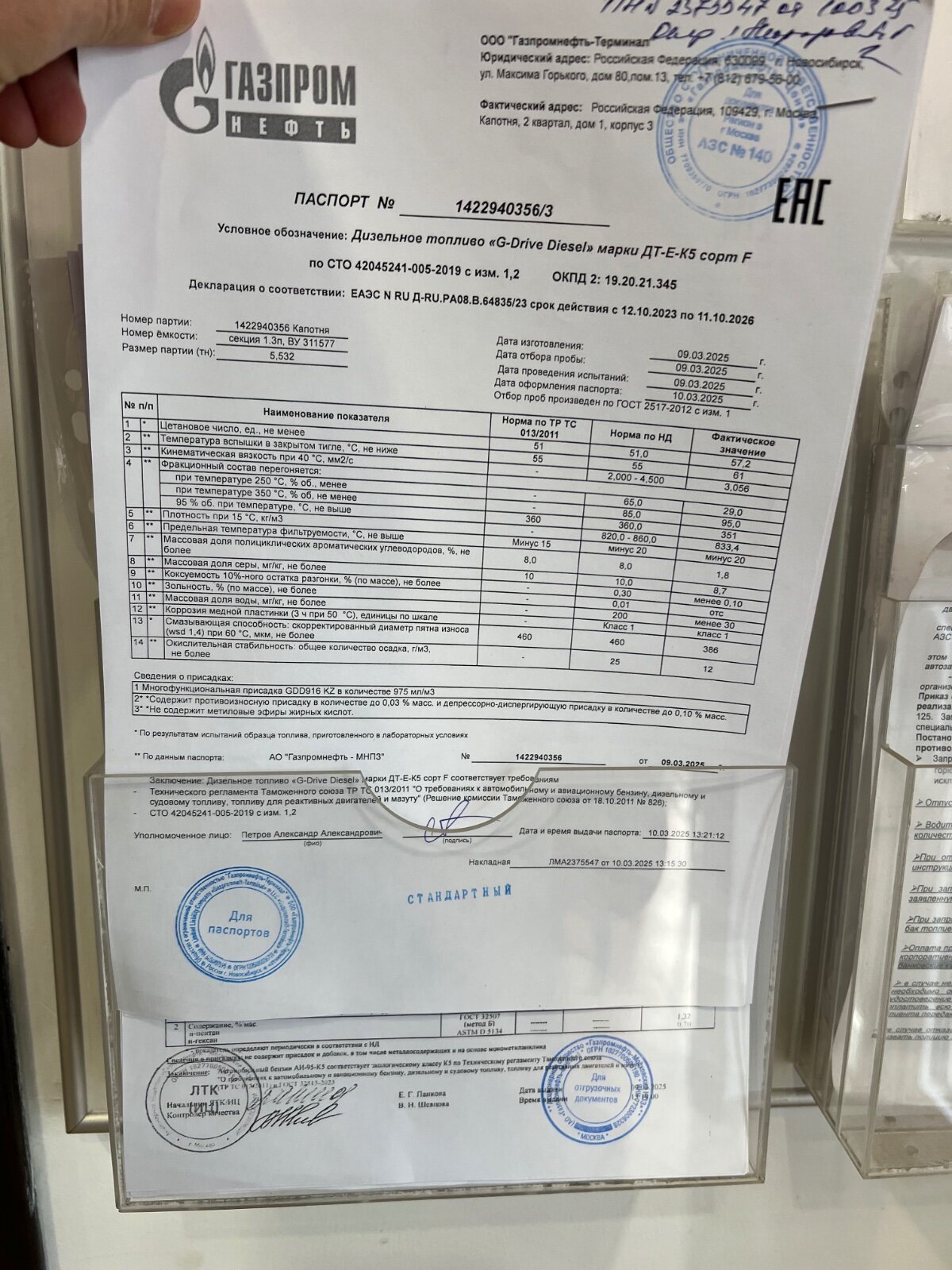

9 марта 20251 г 07.03.2025 в 19:30, B.M. сказал: G-drive Хартийная смазка. У нас в Сибири G-Drive попроще конечно

11 марта 20251 г Сегодня заправлялся G drive diesel, такой хорошей смазки не видел раньше(Москва, Ховрино, Дыбенко 9А)
11 марта 20251 г 7 часов назад, Drive4fun сказал: Сегодня заправлялся G drive diesel, такой хорошей смазки не видел раньше(Москва, Ховрино, Дыбенко 9А) Смазка бывает и 280 и даже 240. Может раз в год, если увидите где такую - считайте, что повезло :-)
12 марта 20251 г 8 часов назад, B.M. сказал: Смазка бывает и 280 и даже 240. Может раз в год, если увидите где такую - считайте, что повезло :-) Ниже 350 в Тюмени не видел смазку… Обычно в диапазоне от 350 до 400

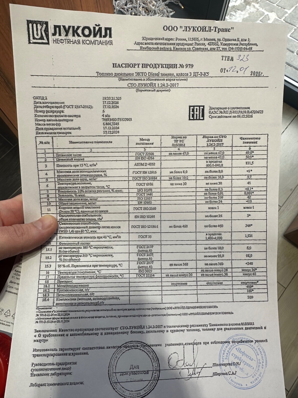

12 марта 20251 г 3 часа назад, Andrey77786 сказал: Ниже 350 в Тюмени не видел смазку… Обычно в диапазоне от 350 до 400 Заедь на официальную АЗС Лукойл и посмотри смазку, меньше 300

12 марта 20251 г Только что, Andrey77786 сказал: Зачем постить паспорт от 12 января, сегодня уже март на дворе

12 марта 20251 г 12 часов назад, Господин сказал: Зачем постить паспорт от 12 января, сегодня уже март на дворе Какая разница? Думаешь другие показатели будут?
