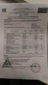

Так, объединяю все в одно сообщение и добавляю Газпромнефть и Шелл. Да, что самое интересное- на Шелл паспорта Роснефти. На мой вопрос- с чего бы это- сказали, что топливо не роснефть, а просто шелл "арендует" название присадок у Роснефти, а само топливо с Подольска!
Ваше мнение, господа, на какой АЗС кормить своего коня солярой?

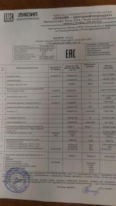

А вот лукойл, на котором я уже много лет заправляюсь. Чет меня терзают сомнения(
В чем сомнения? У меня в Кургане примерно такой же паспорт на ДТ Лукойл от Пермского НПЗ...
сомненье в том, что это лучшая соляра в городе- ци и цч низкие, смазывающие свойства одни из худших. На мой взгляд лидирует BP, хотя....

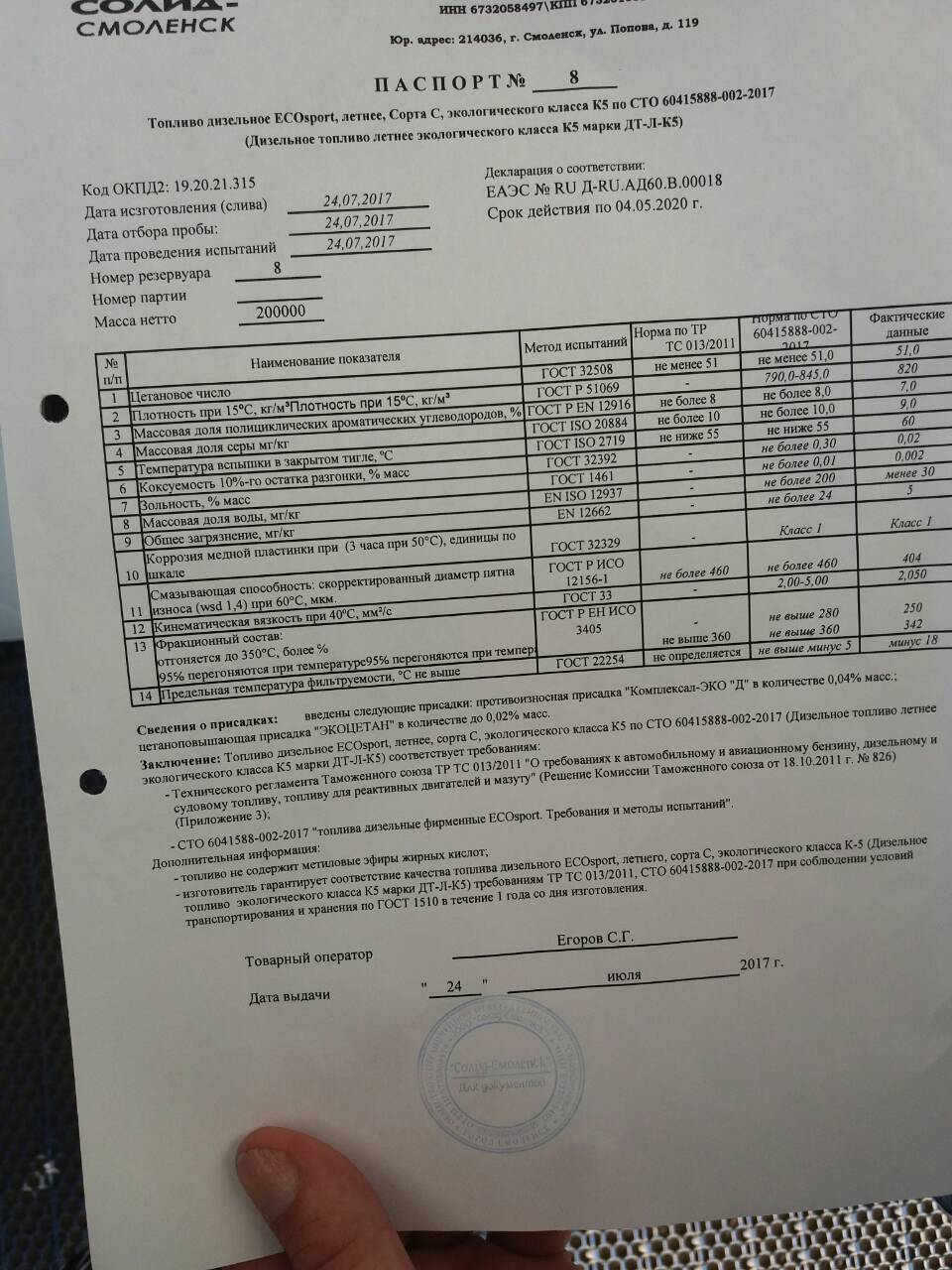

А вот прислали фото паспорта с якобы белорусской солярой у нас
Может они (лукойл) самые честные?
Это надо проверить  :spiteful:
Шелл или ВР
Хрень это, а не белорусская солярка, не советую.
Да все ДТ нормальное, я бы ГПН выбрал (самая низкое пятно износа) или БиПИ (самое высокое ЦЧ).
